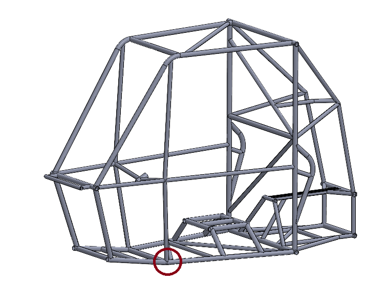

Sou a Laura, membro da equipe Baja UFSCar, e estou com uma dúvida em relação ao tubo LFS do chassi.
No nosso projeto, o tubo LFS sofre uma mudança de plano e, nesse ponto, é interceptado pelo membro ILC. Gostaria de saber se, nesse caso, o LFS deve obrigatoriamente ser um tubo contínuo, feito com uma dobra no ponto denominado, ou se é permitido utilizar dois tubos soldados no ponto I para realizar essa mudança de plano.
Anexo uma imagem com o ponto em questão destacado em vermelho para facilitar o entendimento.
Agradeço desde já pela atenção e ajuda!

Prezada Laura,
Não existem restrições quanto ao LFS ser projetado em dois segmentos. Porém, quando há mudança de plano, é necessário um membro LC ligando o LFS esquerdo ao direito, como é mostrado na sua configuração. Portanto, a configuração é válida.
