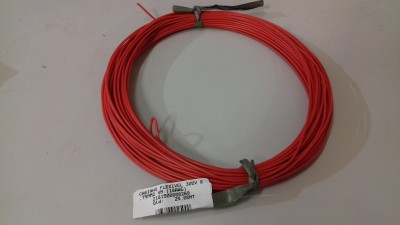

Minha equipe comprou os cabos que atendem ao requisito do regulamento, visto que apresentam as seguintes especificações: tensão 300 V, temperatura 70 °C, bitola 0,75 mm2. Como tais especificações não são legíveis nos cabos, teremos de apresentar documentação suficiente; de acordo com a resposta ao tópico que mencionei anteriormente, essa documentação pode ser nota fiscal, ficha técnica ou certificado do fabricante. Assim, eu gostaria de saber se a nota fiscal (emitida pela loja na qual os cabos foram comprados, mas é apenas um comprovante da compra) e a ficha técnica, ambos anexados abaixo, são suficientes para comprovar o atendimento aos requisitos pedidos. Uma foto de um dos rolos também está anexada para ilustração do produto. (Observação: ampliar a imagem da nota fiscal para melhor visualização.)

Prezado Everton, agradecemos pelo contato.
A documentação apresentada pela equipe aparenta estar conforme os requisitos técnicos listados no RATBSB. A equipe deve apresentar essa documentação no momento da Inspeção de Conformidade Técnica e Segurança, restando aos Juízes Credenciados de Segurança o julgamento da validade dos documentos e verificação do mesmo chicote no carro para aprovação da equipe.
