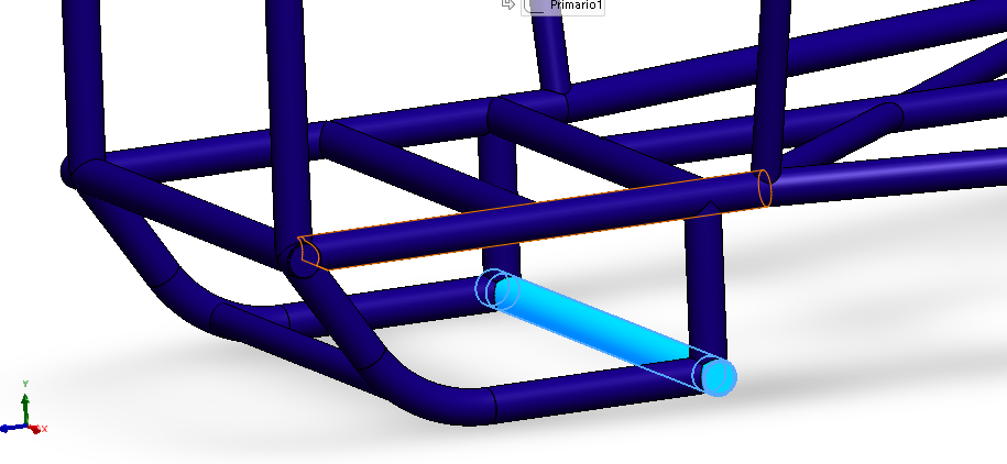

Com isso, surgiu uma dúvida, no nosso projeto para o novo protótipo, o ponto de ancoragem traseiro dos braços inferiores da suspensão dianteira não ficam localizados no LFS, e sim em um tubo paralelo a ele, que também atende as dimensões de membros primários da estrutra, que serve como proteção para o diferencial, uma vez que este foi posicionado abaixo do assoalho. Portanto, como solução, foi adicionado um tubo transversal, paralelo e abaixo do ILC original, destacado na imagem abaixo:
Tubo equivalente ao ILC

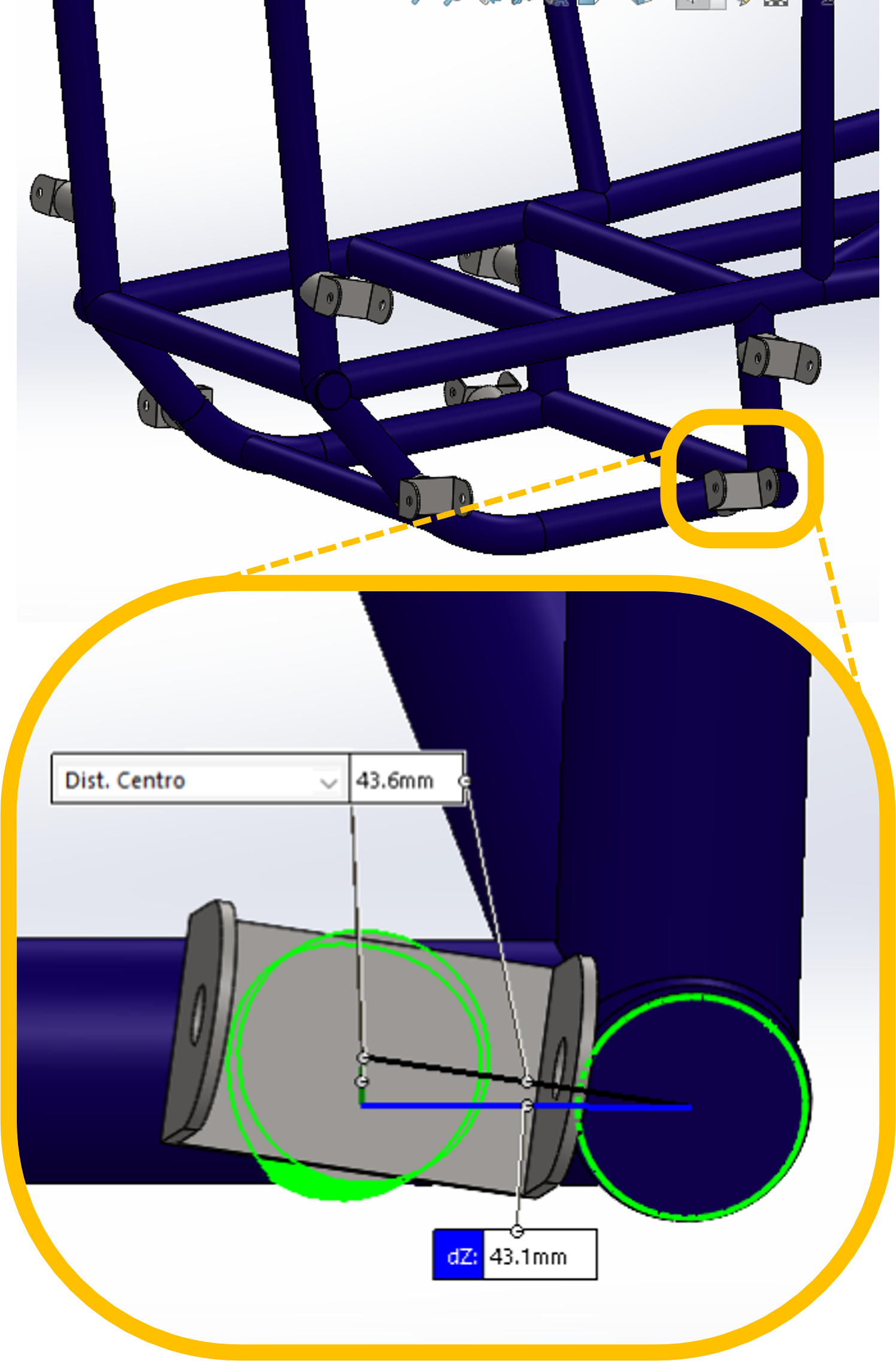

Dessa forma, a distância centro a centro do ponto de ancoragem traseiro dos braços inferiores da suspensão dianteira ao tubo equivalente ao ILC está conforme a seção do regulamento citada acima. Valido ressaltar que ambos os tubos são feitos de aço 1020 e tem as dimensões de 31,75 x 2,00 mm. A distancia entre os tubos está demonstrada na imagem abaixo, sendo esta de 43,1 mm:

Gostariámos de saber se essa solução é valida ou teríamos que enviar um ELOS comprovando a rigidez da estrutura.

Prezada Maria,
A solução apresentada será aceita nas condições que a mesma foi proposta neste tópico, utilizando materiais equivalentes a tubos primários e respeitando as distancias máximas de fixação apontadas pelo item B6.2.8.4.
