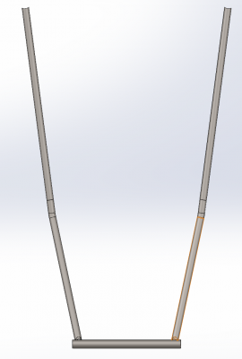

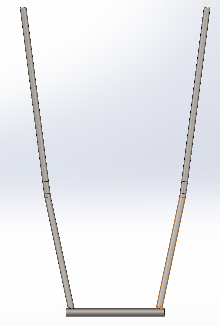

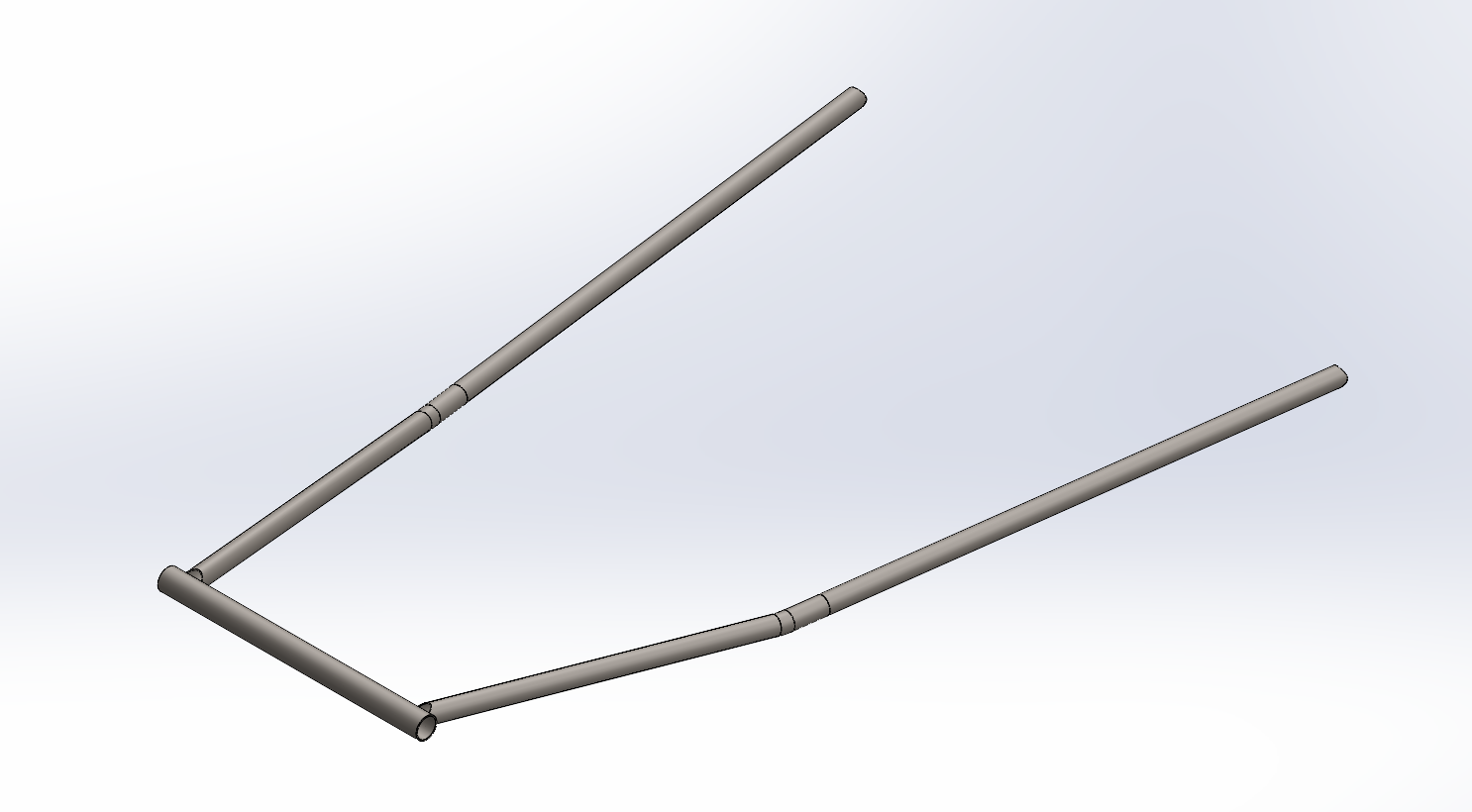

Prezados, bom dia. Sou da equipe Imperador, UTFPR CT.
Temos uma dúvida a respeito do tópico B6.2.12 do regulamento. É possível os SIMs não estarem em único plano, com uma dobra que redirecione os tubos para dentro e para cima?
Obs.: Durante toda a extensão ele continua respeitando a regra de altura em relação ao banco (B6.2.12.6), e em vista superior respeita todos os itens do tópico B6.2.12.5.
Desde já obrigado pela atenção.

Prezado Marco,
No item B6.2.12 Side Impact Members (SIM), não há um único ponto que proíba a escolha da equipe. A correta interpretação do RATBSB faz parte do desafio Baja SAE BRASIL.
