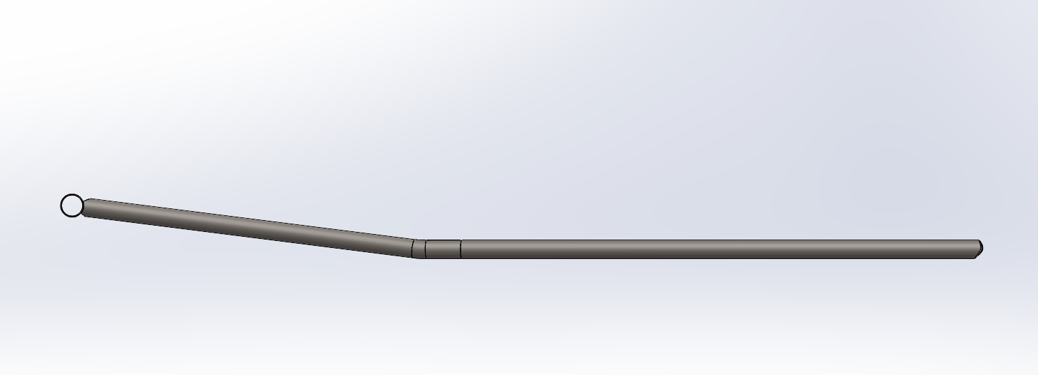

Temos uma dúvida a respeito do tópico B6.2.12 do regulamento. É possível os SIMs não estarem em único plano, com uma dobra que redirecione os tubos para dentro e para cima?
Obs.: Durante toda a extensão ele continua respeitando a regra de altura em relação ao banco (B6.2.12.6), e em vista superior respeita todos os itens do tópico B6.2.12.5.
Desde já obrigado pela atenção.
Side Impact Members em mais de um plano

Prezado Marco,
No item B6.2.12 Side Impact Members (SIM), não há um único ponto que proíba a escolha da equipe. A correta interpretação do RATBSB faz parte do desafio Baja SAE BRASIL.
