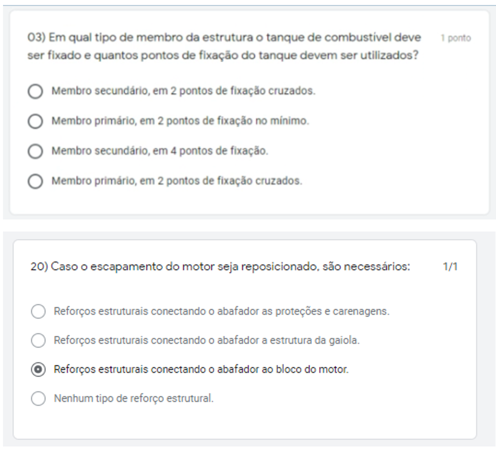

As respostas das questões 3 e 20 são “Membro secundário, em 4 pontos de fixação” e “Reforços estruturais conectando o abafador ao bloco do motor” respectivamente, e assinaladas abaixo:
Sobre a questão 3, o item B10.1.3, o RATBSB define: “O tanque de combustível deve ser fixado rigidamente, por abas soldadas, a membros da gaiola que atendam, no mínimo, aos requisitos de membros secundários (item B6.3.4), como ilustra a Figura B-53. Sua fixação deve ser projetada para resistir a afrouxamento por vibração.”
Como visto, a questão pergunta: “Em qual tipo de membro da estrutura o tanque deve ser fixado...” e responde, com restrição: “membro secundário...”, diferentemente do RATBSB, que cita que no mínimo deve ser um membro secundário. Como bem sabido, o tanque pode ser, se for do interesse da equipe, fixado em um membro primário, cumprindo todas as outras exigências do RATBSB. O correto seria a alternativa citar algo do tipo: “Membro primário ou secundário, em 4 pontos de fixação”.
E sobre a questão 20, No item B2.15.3, o RATBSB define: “Suportes para o tubo do escapamento e abafador são obrigatórios e devem ser fixados exclusivamente ao motor.”
A alternativa correta da questão 20 da prova de ICTS cita que o abafador deve ser fixado ao bloco do motor. Considerando essa alternativa como verdade, pode se assumir que o abafador só pode ser fixado ao bloco, e mais nenhuma parte, o que acaba se tornando uma inverdade, já que nos modelos dos motores permitidos na competição, o abafador só pode ser fixado ao cabeçote do motor. Se a alternativa correta não citasse “ao bloco do motor”, mas sim, apenas “ao motor”, estaria em total conformidade com o RATBSB.

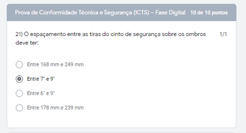

A resposta correta da questão 21 é " Entre 7” e 9” ", assinalada abaixo:
Nessa questão, gostaríamos de ressaltar que a pergunta está mal escrita, fazendo com que a resposta selecionada não seja verdade. A pergunta cita: espaçamento entre as tiras do cinto de segurança, o que como definição, seria a distância entre as extremidades mais próximas da tira. O item B.8.2.17.2 do RATBSB cita que: As tiras não podem passar por nenhum ponto que cause a distância de centro a centro do cinto ser menor do que 178 mm (7 in), nem maior do que 229 mm (9 in). Fica bem claro que a distância é medida de centro a centro, e não espaçamento como a questão indicou.

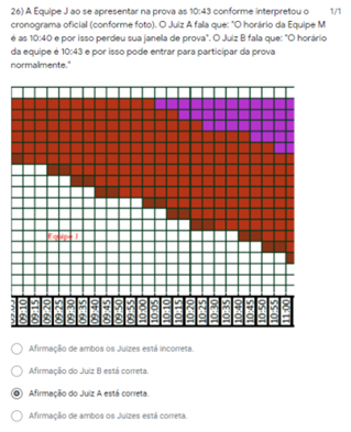

A resposta correta da questão 26 é “Afirmação do Juiz A está correta”, assinalada abaixo:
Questão 26.png (89.37 KiB) Exibido 1853 vezes
Além do erro que descreve no corpo da questão “Equipe M”, que não é citada na figura, também observamos outro erro. Sabemos que existe essa confusão muitas vezes de considerar que o horário do quadrado colorido é o horário médio entre os dois valores, como no exemplo citado, a média entre 10:40 e 10:45, sendo aproximadamente 10:43.
Analisando a afirmação do juiz A: “O horário da Equipe M é as 10:40 e por isso perdeu sua janela de prova”, podemos concluir que a mesma é somente parcialmente verdadeira. Considerando que a Equipe M seja a mesma da Equipe J, o trecho que cita: “O horário da Equipe M é as 10:40” é mal escrito e deveria ser substituído por: “O horário de entrada da Equipe M é as 10:40”, já que se trata de uma janela, e não um horário fixo. O trecho que cita: “perdeu sua janela de prova” é totalmente errôneo, já que como citado, trata-se de uma janela, que neste caso, vai das 10:40 até as 10:50, e que faria com que a equipe pudesse participar da prova normalmente.
