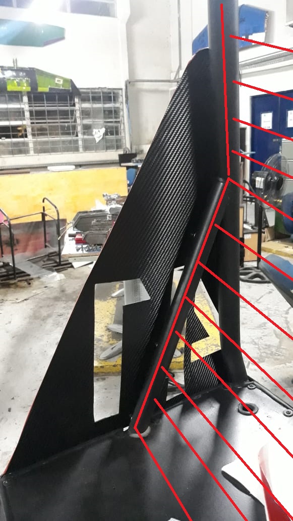

Boa noite, meu nome é Matheus Lourenço e sou da equipe Mangue Baja.
Segundo o item B5.1.5.3 "Números laterais atrás do Rear Roll Hoop (RRH, B6.2.4) devem
estar inteiramente contidos dentro do volume interno definido pela
gaiola de proteção.
Porém, mais a frente no item B5.1.6.5 "A carenagem e qualquer suporte dos números fora do envelope da
gaiola
devem ser de material flexível que não apresente risco à
segurança em caso de capotamento. Nota-se que, em caso de peça
reserva ser utilizada durante competição, esta peça ainda deve
atender aos requisitos de número de identificação."
Nossa dúvida é em relação ao volume interno definido pela gaiola.
Nesse caso, o volume da gaiola é definido pelas linhas na imagem 1, ou pelas linhas das imagens 2?
Imagem 1

Imagem 2

Prezado Mateus, obrigado pelo contato.
A figura que descreve o volume da gaiola é a indicada pela figura 1. De acordo com o item B10.5.1, o volume considerado é o mesmo que para a proteção do sistema de combustível.
