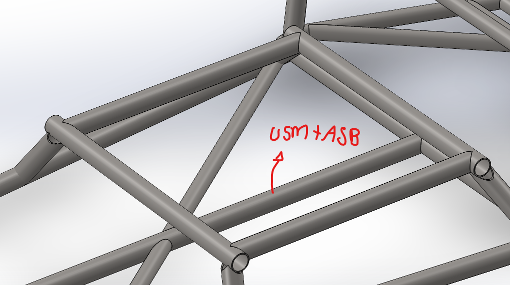

No nosso projeto, utilizamos um suporte para o banco (conforme figuras em anexo), configurado como um plano elevado em relação ao definido pelos membros LFS, adotado como solução ergonômica. Não há sistemas de transmissão nem outros componentes sob o banco.
Diante disso, gostaríamos de confirmar se, neste caso, ainda é obrigatória a presença de um USM conectado ao suporte do banco, considerando que o nosso protótipo possui um membro longitudinal (ASB) no plano do assoalho, o qual poderia, pela interpretação do item B6.2.10.1, ser caracterizado como o USM.

Prezado Igor,
O item B6.2.10.5 deixa claro que o USM deve ser conectado ao ESS, caso o veículo possua ESS. A única exceção da não obrigatoriedade, é caso algum membro do ESS passe diretamente abaixo do piloto onde o gabarito tangencia o assento, com uma tolerância de 51 mm a frente desse ponto.
