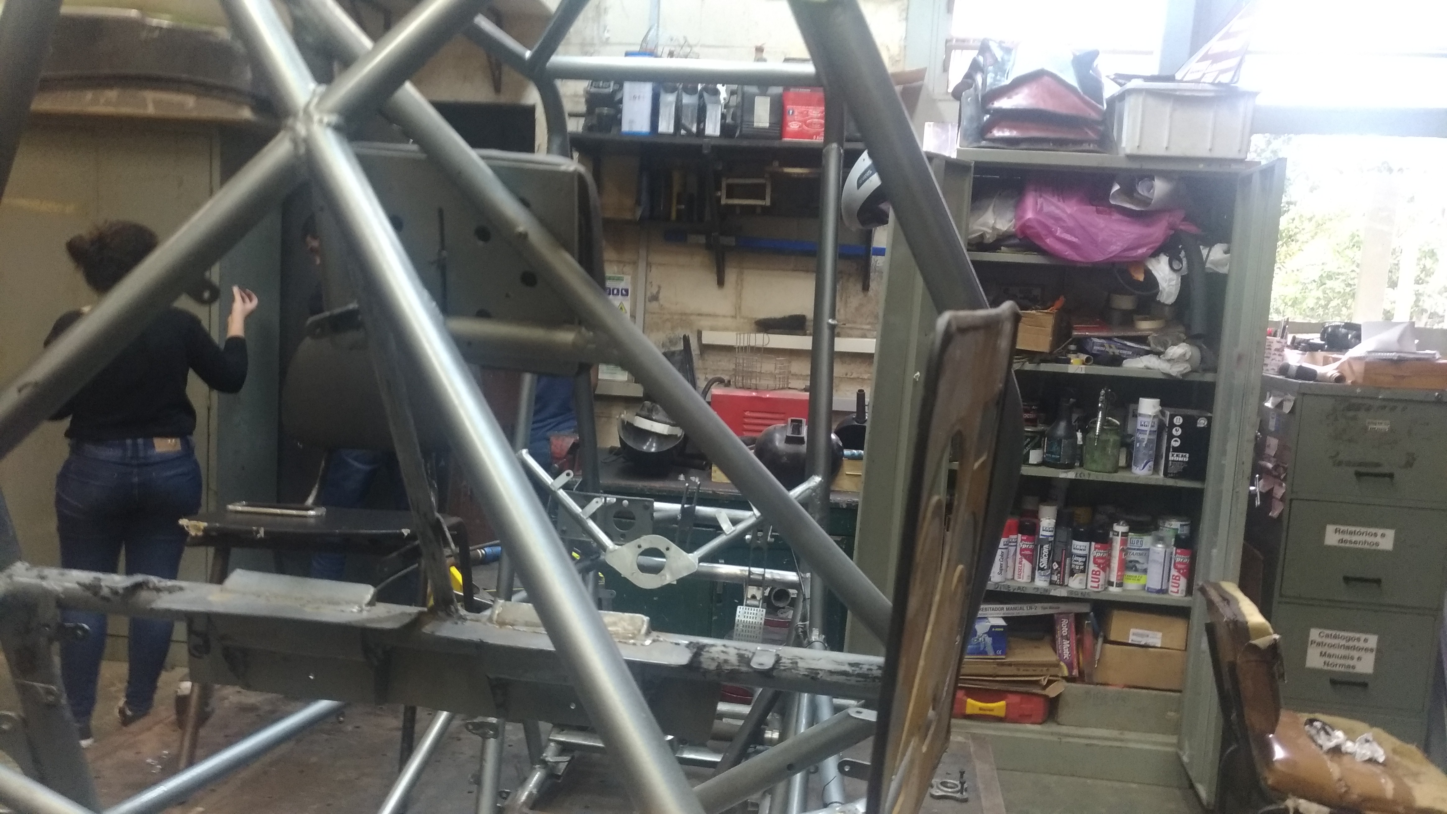

Boa Tarde,
Eu tenho uma dúvida em relação ao envelope da gaiola, pois não conseguimos visualizar os planos que estão dentro dessa restrição. O item B5.1.6.5 do regulamento afirma :“A carenagem e qualquer suporte dos números fora do envelope da gaiola devem ser de material flexível que não apresente risco à segurança em caso de capotamento”. Portanto, a partir do que foi supracitado, gostaríamos de saber se nossa numeração está dentro do envelope da gaiola (segue anexo),ou será necessário fazer a alteração do local dos fixadores.
Desde já agradecemos.

- WhatsApp Image 2018-06-09 at 12.29.37.jpeg (103.63 KiB) Exibido 3357 vezes
- P_20180606_133236_1.jpg (3.8 MiB) Exibido 3357 vezes
- P_20180606_132845.jpg (2.01 MiB) Exibido 3357 vezes

Prezado João,
Re: Posição da numeração
Prezado João, agradecemos pelo contato.
As fotos enviadas pela equipe não deixam claro como e onde serão posicionados os suportes para fixação da carenagem. Não pode haver nenhuma porção dos suportes soldados para fora do envelope da gaiola. Um exemplo de como interpretar o envelope da gaiola está presente nas fotos da figura B-7.
Caso a equipe deseje, pode realizar novo questionamento com novas fotos para análise do Comitê.
