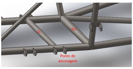

Boa noite. Gostaríamos de saber se a configuração da imagem em anexo é válida, visto que o item B6.2.8.4, diz: "Uma travessa intermediária chamada de membro Intermediate Lateral Cross (ILC) deve ligar os dois membros LFS e estar localizada a, ao máximo, 51 mm (2 in) de distância do ponto de ancoragem traseiro dos braços inferiores da suspensão dianteira. A intersecção dos membros LFS e ILC define os pontos IR e IL." Poderíamos adicionar um tubo LC para cumprir a função do tubo ILC neste caso, conforme o regulamento? Acreditamos que a configuração aumenta a confiabilidade do chassi. Desde já agradecemos.
- Configuração com LC extra.JPG (28.09 KiB) Exibido 3666 vezes

Prezado Arthur Geller, agradecemos pelo contato.
A configuração apresentada pela equipe é válida, uma vez que reforça a gaiola no ponto crítico de entrada de carga. Apenas atentem-se aos requisitos do tubo que será inserido nesse local.
