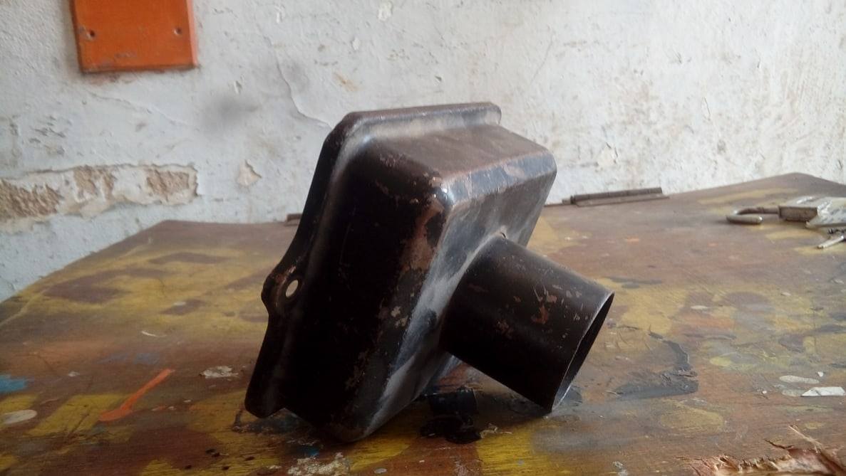

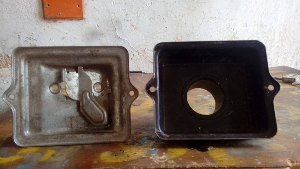

sou da equipe Komiketo Baja é estou com dúvida sobre a utilização de air clean cover, nós possuímos essa peça mas não sabemos se a mesma é original da briggs stratton, visto que a mesma não possui nenhuma identificação da marca e não conseguimos informação sobre como seria uma original.
Gostaria de saber como faço a verificação se esse componente é realmente original ? Para que possa ser utilizado.

Boa tarde Marcelo,
Usualmente, as peças originais Briggs&Stratton possuem logotipo do fabricante e número de identificação. Cabe a equipe verificar com o fabricante por meio de manuais e/ou desenhos técnicos a autenticidade das peças. Sugerimos que a sua equipe procure essas informações para assegurar a conformidade com a regra no que diz respeito ao uso de peças e que estejam contidas no Illustrated Part List do respectivo motor.
