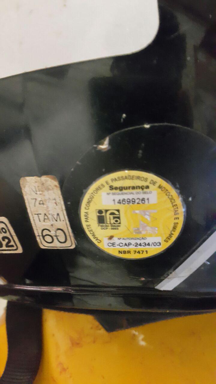

Bom dia, estou com uma dúvida na parte do capacete do regulamento:
"B14.2 Capacete
B14.2.1 Todos os pilotos devem vestir um capacete estilo motocross (Figura
B-60), em bom estado de conservação, de tamanho adequado, com
uma proteção integrada (peça única) de queixo/face e com ao
menos uma das certificações a seguir:
 Snell M ou SA atendendo à norma mais recente ou à norma anterior (por
exemplo, em 2017, as classificações aceitáveis seriam M2015 e M2010,
mas não mais antigas).
 British Standards Institution BS 6658-85 tipos A ou A/FR.
 INMETRO, com selo de aprovação válido."
Na parte do, " INMETRO, com selo de aprovação válido" estes selos apresentam aprovação válida?
Segue anexo 3 imagens

Prezado Gabriel,
Para o item comentado por você, o capacete está conforme o que é requerido pelo RATBSB.
