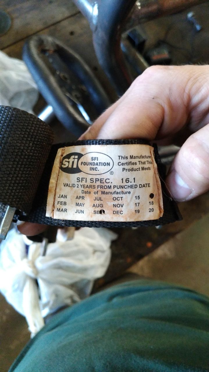

Nosso cinto de segurança atende a norma SFI 16.1, portanto está dentro da norma, porém o elemento 5º ponto tem largura máxima de 45mm e a norma exige no mínimo 50mm.
Como podemos proceder perante essa questão tendo em vista que as demais equipes também estão com a mesma dúvida, se pode ou não competir com essa largura de 45mm, pois é uma medida padrão feita pelo fabricante, que garante a resistência exigida, e atende todas as necessidades de um veiculo Baja SAE.
Peço verificação da norma B8.2 no item B8.2.3 ou alguma resposta nesse quesito do Quinto ponto.

- Imagem do Certificado do cinto
- cinto.jpg (120.87 KiB) Exibido 2579 vezes
