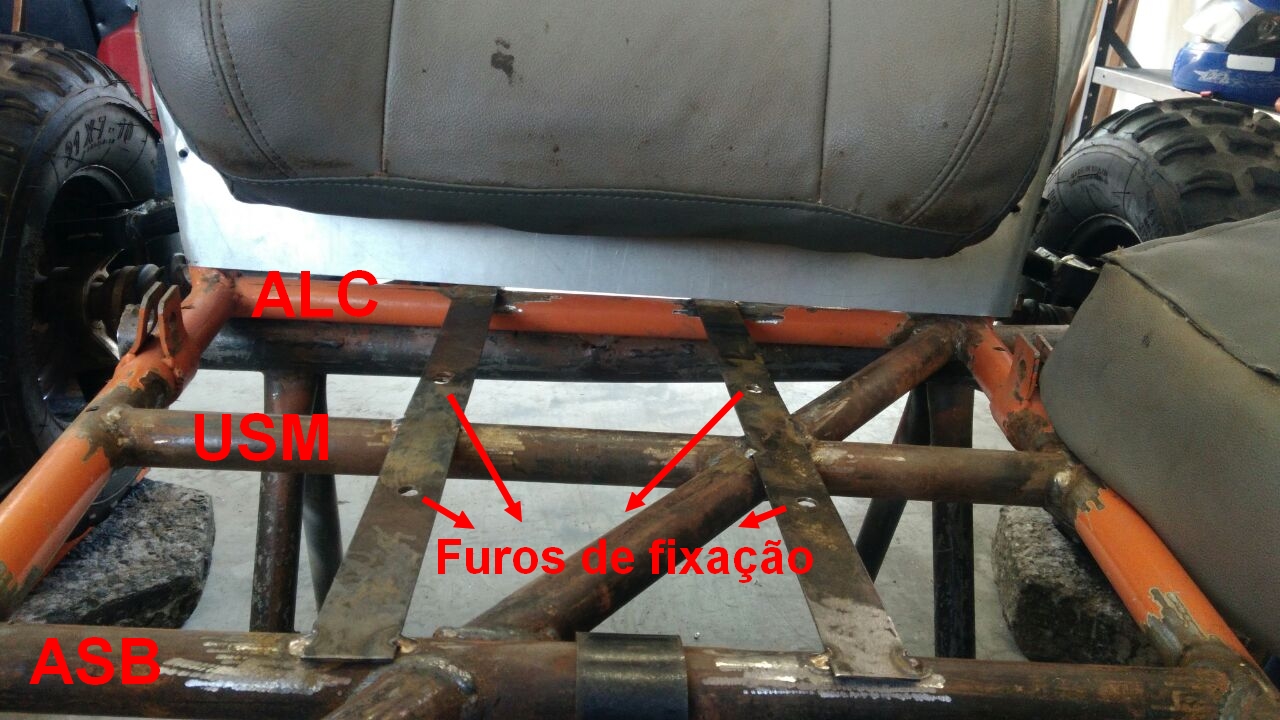

Bom dia, no item B8.8.2.6 fala que caso seja utilizada uma chapa para a fixação do assento ela deve atender certos requisitos. A solução que a equipe encontrou para a fixação não atende esses requisitos porém acreditamos ser uma solução segura, uma vez que a chapa utilizada não fica em balanço sendo contínua, apoiada e soldada em três tubos estruturais de forma que o assento fique rigidamente fixado. As chapas utilizadas possuem 33 mm de largura e 3,2 de espessura e a solução utilizada está mostrada na imagem anexada. Gostaríamos de saber se essa solução pode ser aceita ou devemos refazer estritamente como diz o regulamento.

Prezada Marcela, agradecemos pelo contato.
A solução que a equipe propõe aparenta ser mais robusta do que o regulamento estipula. Pedimos para que a equipe complete os cordões de solda e se atente para os itens relativos ao material e dimensão dos membros ASB e USM (B6.3.4.1).
