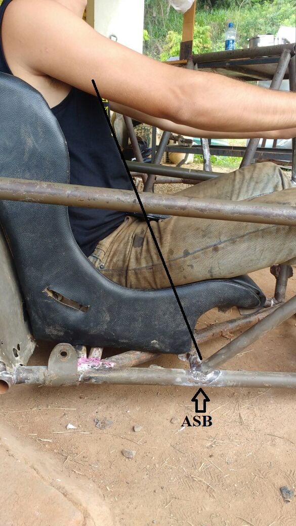

O ASB para fixação do cinto antissubmarino se encontra exatamente no plano tangencial ao torso do piloto, conforme mostrado abaixo. Mesmo o regulamento exigindo o ponto de fixação atrás, poderíamos estar mantendo a fixação no plano?
Caso não seja possível e haja a necessidade de refazer o ASB um pouco mais atrás, a chapa de fixação do ponto do cinto necessitará atravessar a base do nosso banco, sendo que no regulamento só informa sobre a tira atravessar o assento, e não sua fixação, existe algum empecilho neste caso?

Prezada Natália, agradecemos pelo contato.
A posição do membro ABS de fato não está conforme com o item B8.5 e deverá ser ajustado para a Competição Nacional. Quanto atravessar o banco a tira antissubmarina e os pontos de fixação, pedimos para a equipe consultar os itens B8.5.2.3 e B8.8.2.1 para adotarem a melhor solução.
