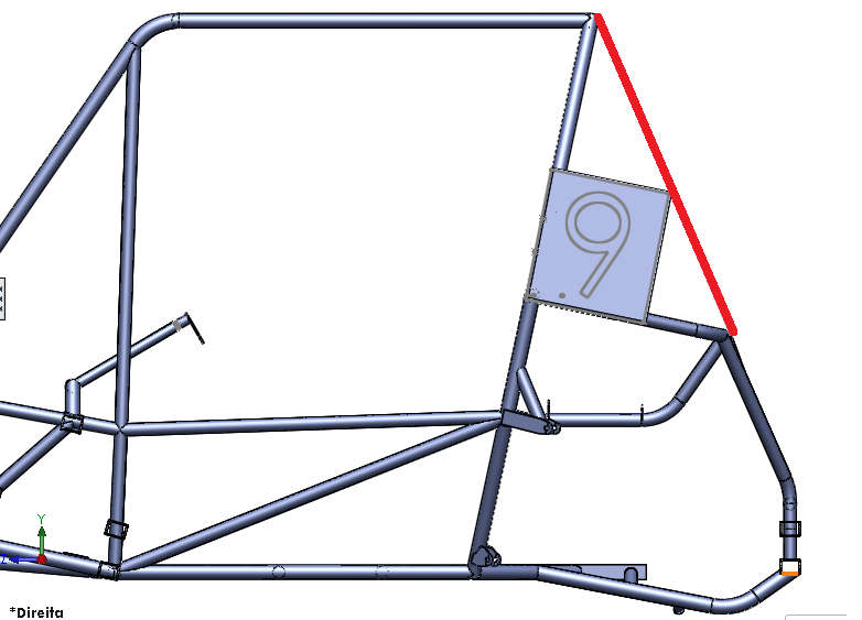

No item B5.1.5.3 está especificado que "Números laterais atrás do Rear Roll Hoop (RRH, B6.2.4) devem estar inteiramente contidos dentro do volume interno definido pela gaiola de proteção." Gostaria de saber se existe a possibilidade de posicionar o número na lateral atrás da RRH fora do volume interno porém dentro do envelope de capotamento. Consideramos ser um local apropriado já que está protegido, consideramos até mais protegido que acima da RHO. Segue uma figura para demostrar onde gostaríamos de fixar o número. Obs: o nosso carro não possui FAB traseira

Prezada Beatriz, agradecemos pelo contato.
O Comitê pede à equipe que utilize a solução de numeração completamente acima dos membros RHO. Como a equipe optou pela não utilização do tubo indicado em vermelho na imagem, a solução do número vazado na parte de trás do RRH gera uma situação insegura, pois os voluntários precisam por vezes empurrar e desvirar os veículos e os números expostos podem gerar regiões cortantes e pontiagudas.
O Comitê espera ter sido claro em sua resposta e está aberto a discussão de soluções alternativas que atendam à intenção do requisito em questão.
