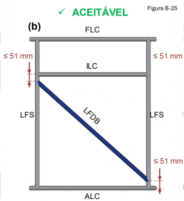

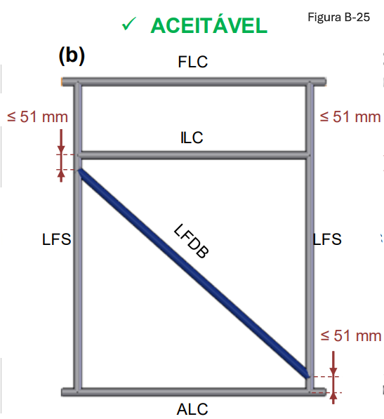

O ocorrido trata-se do item ''B6.2.9.3 da emenda 7 do RATBSB onde diz que: "A intersecção dianteira do LFDB e LFS deve estar a não mais do que
51 mm (2 in) dos pontos IL ou IR (Figura B-25)."
Figura B-25 item B6.2.9.3 da emenda 7 do RATBSB

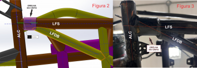

Imagem exemplificando vista do CAD e Real do plano do assoalho
2- Na imagem CAD 2 a esquerda do anexo acima, devemos observar os tubos que fazem parte do caso, são esses: LFS, LFDB e o ALC e a orelha do cinto. Observem que o LFDB está contornado com uma linha laranja onde a mesma invade a geometria da orelha do cinto, porém no real não está assim (imagem real 3 a direita do anexo acima). Pois devido a essa seção na extremidade do LFDB com a orelha do cinto que ficaria em conflito de geometria, foi feito o corte e remoção da seção em conflito permitindo a soldagem do LFDB no LFS e a soldagem completa da orelha do cinto no LFS, tornando tudo uma junta soldada como exige as normas. Ainda nessa mesma imagem CAD é possível visualizar um tipo de pop-up/menu flutuante localizado logo abaixo da orelha do cinto, pertencente ao recurso ''avaliar->medidas'' do software utilizado que foi o SolidWorks 3D, onde descreve a medida de 40.2mm.
2.1- Na imagem real 3 a direita do anexo acima, é possível visualizar linhas laranjas exemplificando linhas de centro, colocadas manualmente. Onde as mesmas nos mostram o ponto exato ou o mais próximo disso, do ponto de intersecção do LFDB com o LFS e do LFS com o ALC. Também é possível visualizar a orelha do cinto e a seção da extremidade do LFDB que foi removida como citado anteriormente no tópico 2, da mesma forma as juntas soldadas adequadamente.

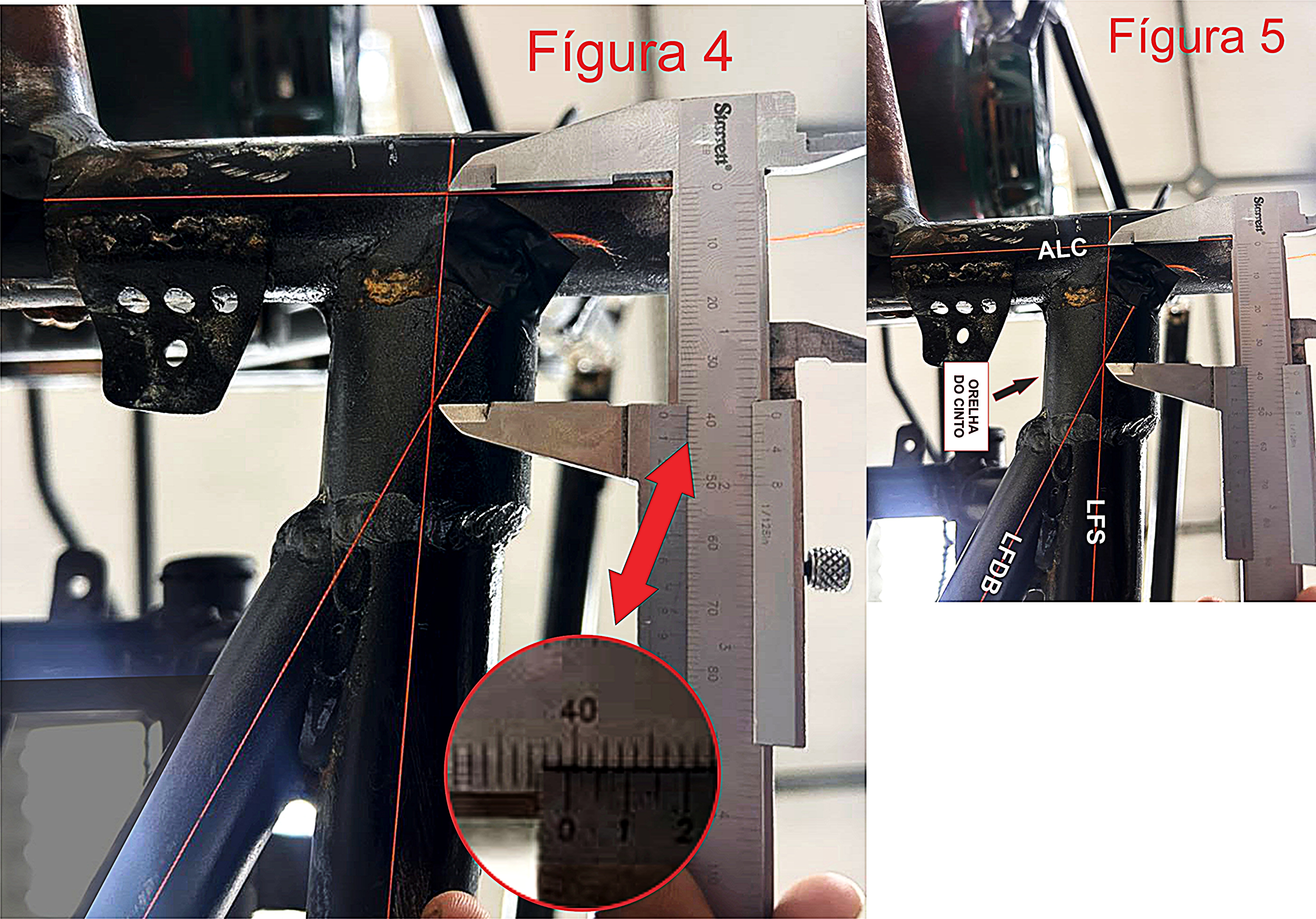

Imagem mostrando medidas real dos pontos de intersecção.
3- Na Imagem real 5 a direita do anexo acima, podemos observar os tubos LFS, LFDB e ALC e a orelha do cinto, podemos visualizar também o paquímetro e com o mesmo conseguimos efetuar a medida da distância da intersecção dianteira do LFDB e LFS dos pontos IL ou IR. Onde o mesmo está medindo uma distância de aproximadamente 39.5mm mostrado em detalhes na imagem real 4 a esquerda do anexo acima. Observem que, mesmo tendo sido feito a remoção da seção do LFDB que estava em conflito de geometria (citado no tópico 2) com a orelha do cinto, o membro LFDB não mudou de posição, dessa forma, sua linha de centro e ponto de intersecção com o LFS permanece o mesmo do projetado em CAD.
