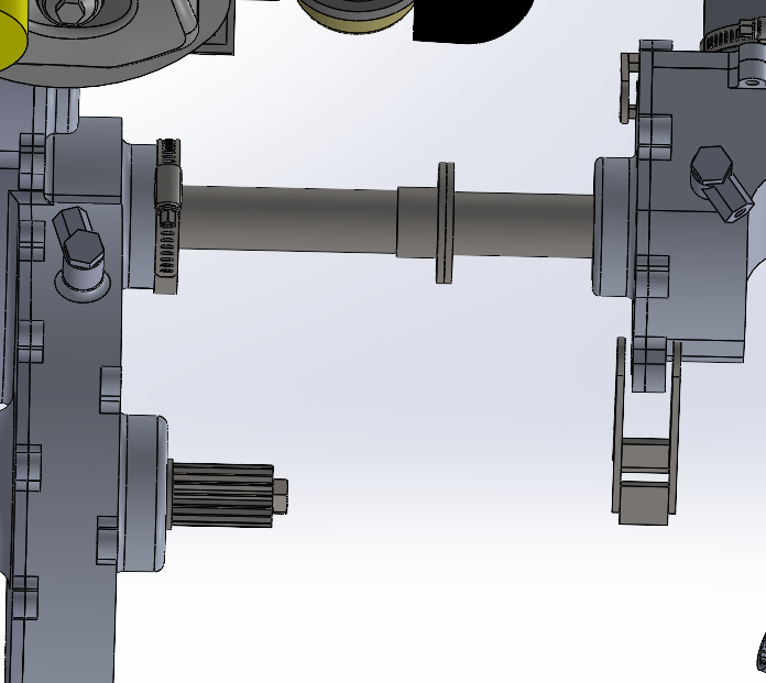

Boa noite, gostaria de saber se é permitido utilizar um flange na extensão do meu eixo secundário que sai da minha caixa de redução e vai para uma caixa de inversão que permite o nosso veiculo ser 4x4. Gostaria de saber se a solução da imagem é valida ou se é necessário que o flange esteja a no máximo 2" da saída da caixa.
Fico aguardando a resposta, muito obrigado!

Prezado Fernando,
O item B16.2.1, que aborda a seção contínua do eixo, não considera essa flange de extensão apresentada em seu caso. Desta forma, o que está representado na figura enviada não entra no mesmo critério de 2'' e sua configuração é aceita.
