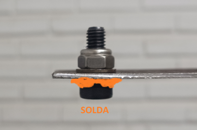

Olá, meu nome é Rafael Sarcinelli, faço parte da equipe Vitoria Baja.
Gostaríamos de esclarecimento sobre a possibilidade de realizarmos a fixação de um componente a partir de um parafuso soldado em chapa e porca instalada durante a fixação do componente. Algo próximo de uma "weld nut", porém com o parafuso na posição soldada, de modo a manter o travamento com nylon da porca. Segue exemplo da proposta em anexo.
Agradeço desde já pela atenção!

Prezado Rafael,
Não há nada que restrinja a solução proposta pela equipe, desde que o nylon presente na porca não sofra qualquer alteração que possa prejudicar sua efetividade no travamento.
