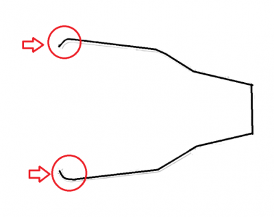

Meu nome é Bernardo Gomide, gostaria de tirar uma duvida em relação a dobras no tubo SIM.

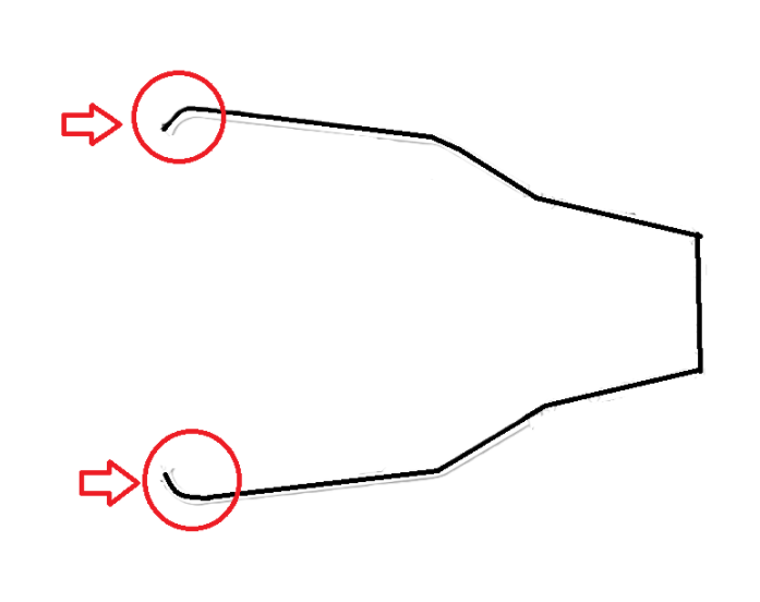

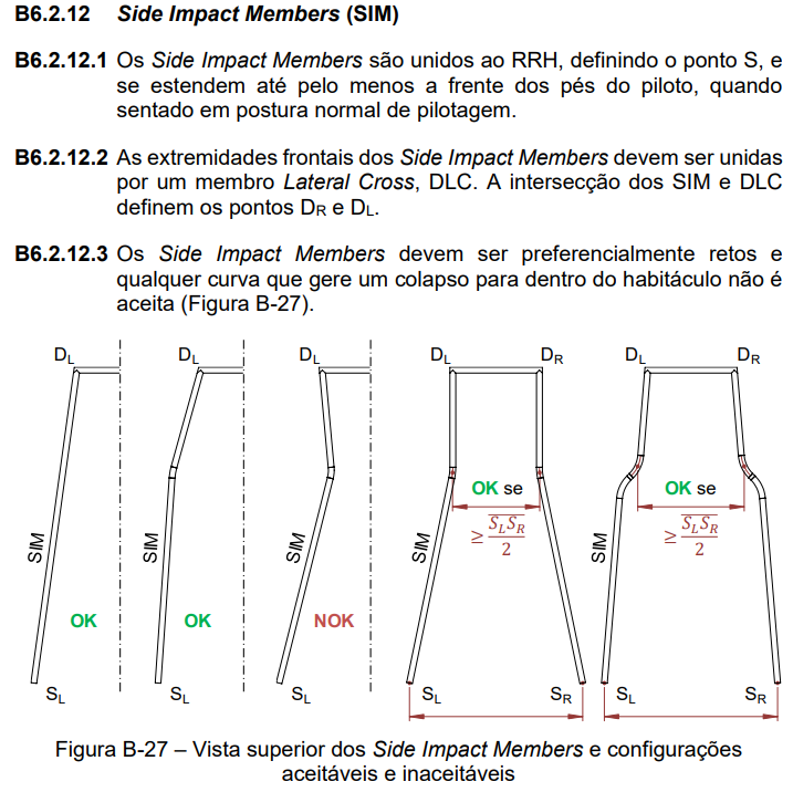

De acordo com a seção B6.2.12 são permitidas dobras no SIM .No entanto estou em duvida se as dobras no esboço anexado no inicio do tubo SIM (circuladas em vermelho) , são permitidas pelo regulamento.
Dobras no tubo SIM

Prezado Bernardo,
Inicialmente, em relação as curvas destacadas em vermelho, não há nada no RATBSB que impeça tal escolha, desde que todas as considerações sejam avaliadas. Atentar aos pontos destacados pelos itens B6.2.2.5.3, B6.2.2.5.4, B6.2.2.5.5 e B6.2.2.5.6.
Sugerimos também prestar atenção a escolha da geometria de seu SIM, e avaliar os itens B6.2.12.3, B6.2.12.4, B6.2.12.5.
