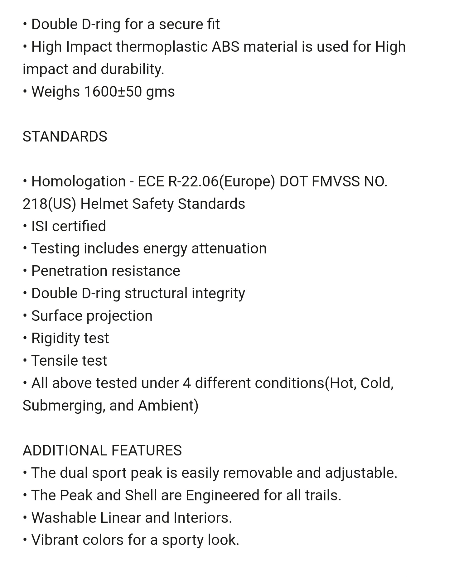

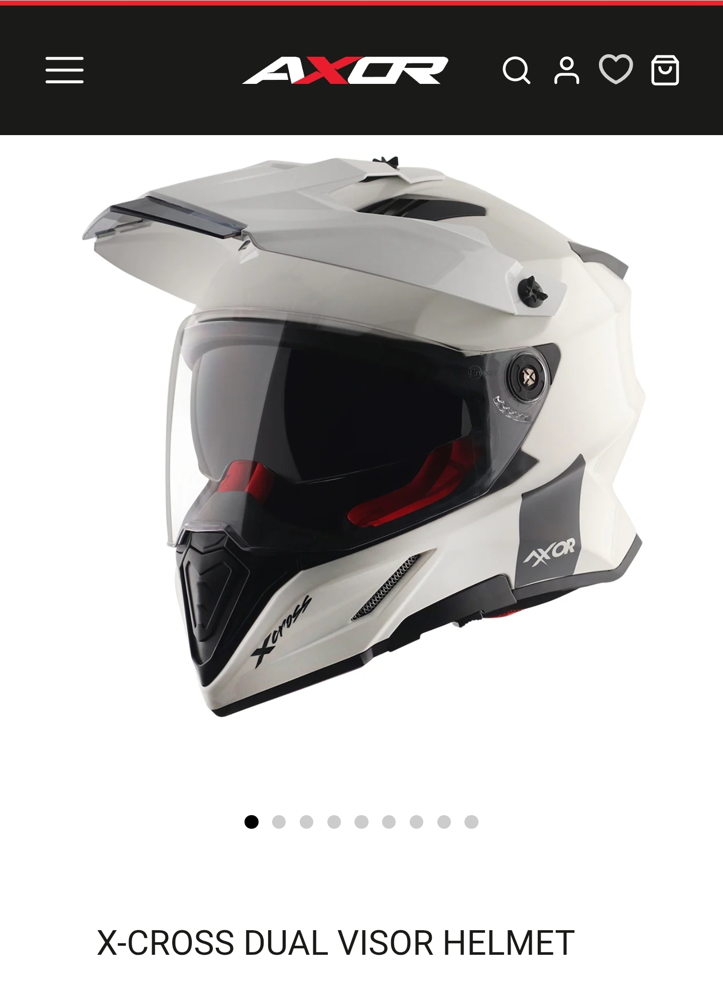

Venho por meio deste solicitar a confirmação quanto à conformidade do capacete AXOR X-Cross Dual Visor Helmet para uso nas competições Baja SAE BRASIL, conforme item B14.2.1 do Regulamento (Emenda 7)
O modelo em questão é do tipo motocross, com proteção integral de queixo e face, e possui homologação ECE R22.06, além de certificações DOT FMVSS No.218 (EUA) e ISI. O capacete também utiliza fechamento em duplo D-ring, conforme exigido para uso esportivo.
Gostaria de confirmar se o referido modelo se enquadra nas especificações técnicas descritas no regulamento, considerando que o item B14.2.1 cita que o uso deve ser de capacetes de motocross

Prezado Pedro,
Apesar das certificações e de se enquadrar na categoria de motocross, o capacete apresentado não é aceito.
De acordo com o item B14.2.1, o capacete apresentado se enquadra na categoria de capacete fechado, por possuir viseira.
Lembrando a necessidade de cumprir também o item B14.3, sobre a utilização de óculos e dos requisitos exigidos nestes itens, apresentados no B14.3.1.
