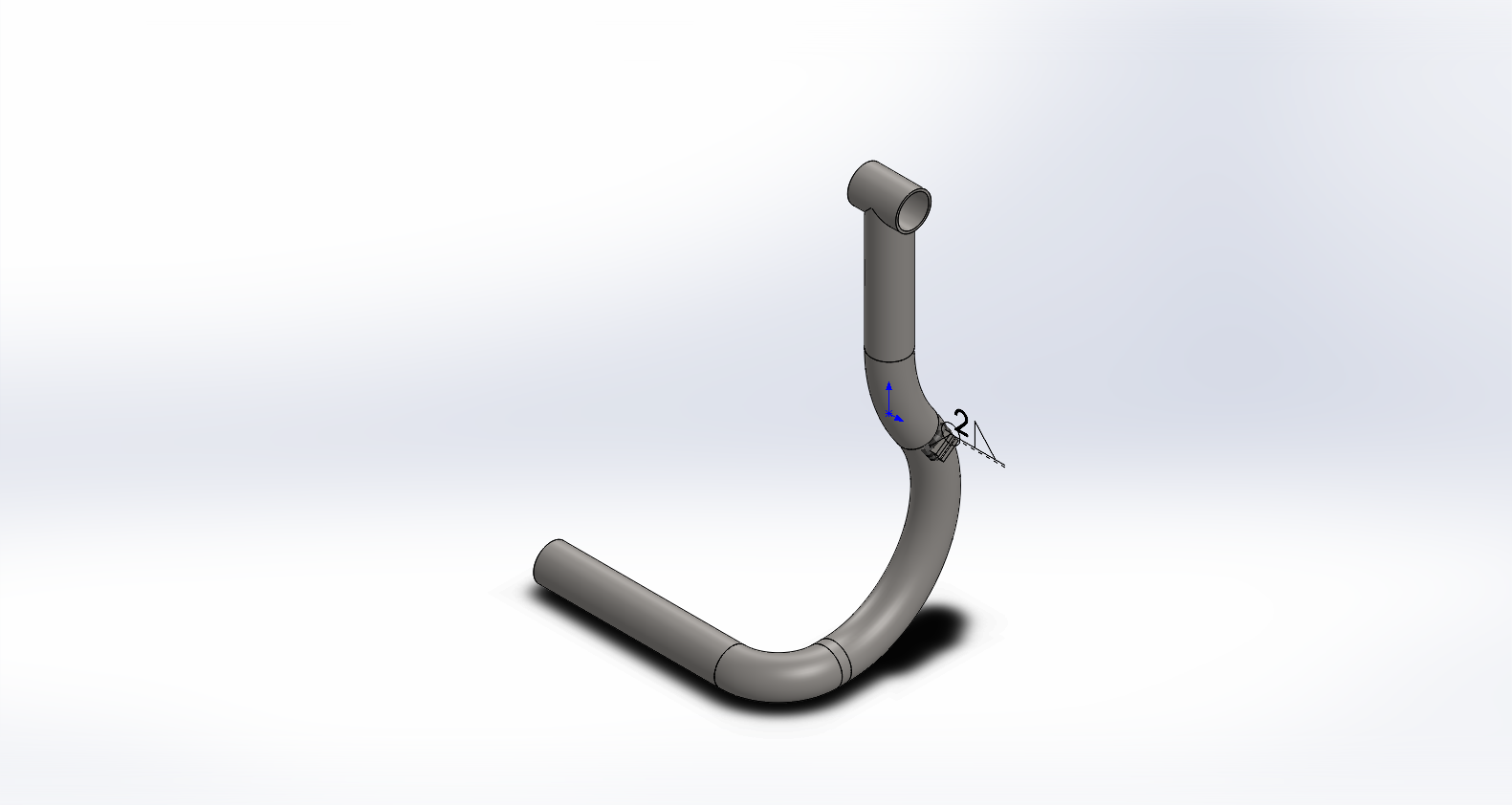

Boa tarde, gostaria de saber se o pedal a seguir pode ser usado como pedal de acelerador. Será usado um tubo de 3/4. Para dar mais aderência o tubo será recartilhado na parte de contato com o pé.

Prezado Lucas,
Não existem restrições no RATBSB que impeçam a escolha de tal geometria. No entanto, é importante que a equipe preste atenção ao item B2.19.5.1.
