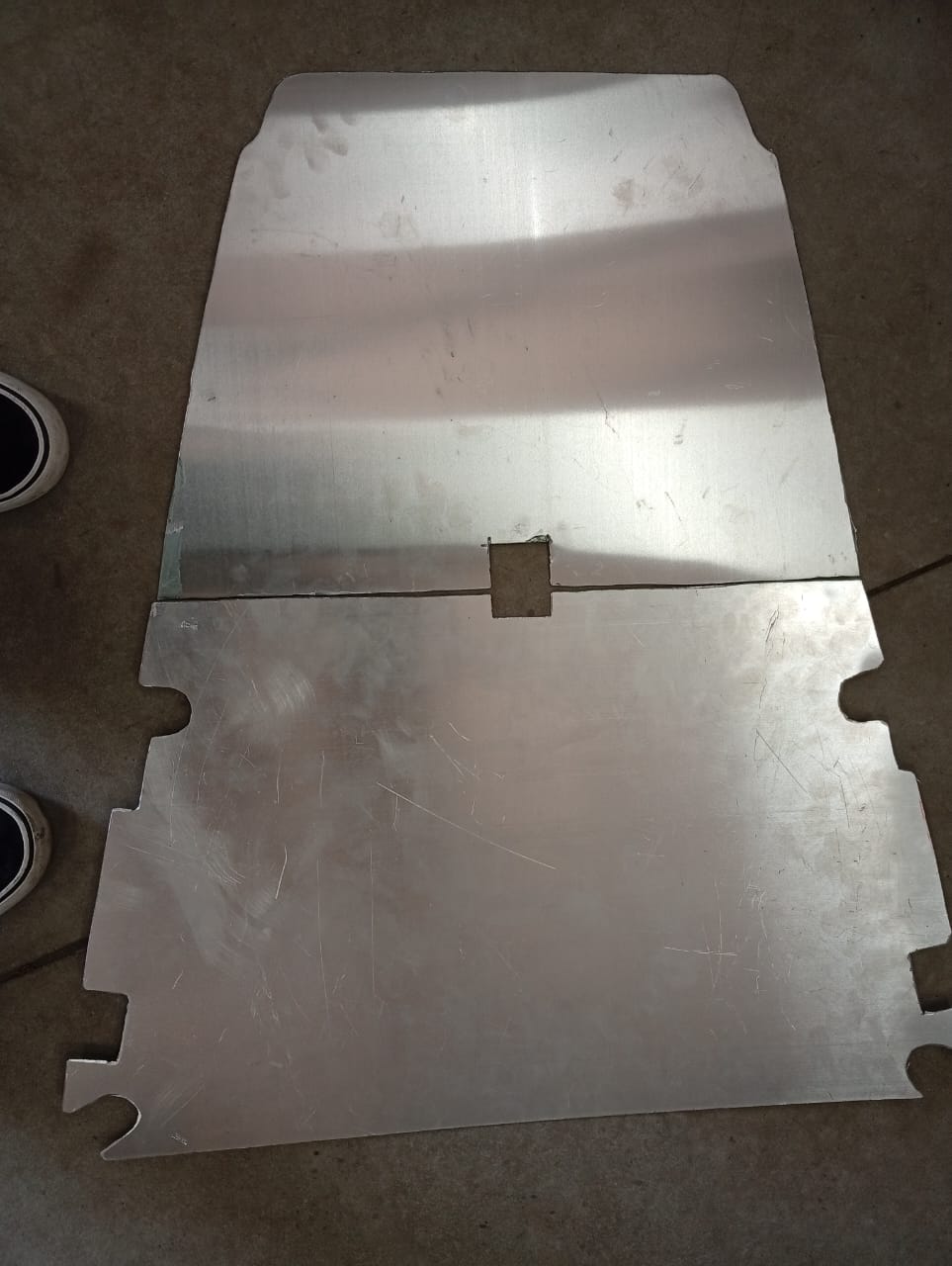

Boa tarde, me chamo Lucas faço parte da equipe Bombaja, gostaria de saber se o assoalho pode ser bipartido, se sim faríamos na junção da fixação do cinto antissubmarino (orelha).
Em anexo a imagem de como seria.
Assoalho pode ser bipartido

Prezado Lucas,
Não existem restrições no RATBSB que impeçam o assoalho de ser bipartido. No entanto, é importante que a equipe garante que ambas as partes estejam bem afixadas à gaiola e atendam ao item B7.6 do regulamento.
