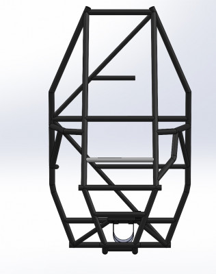

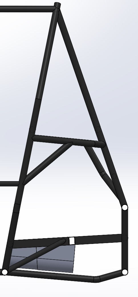

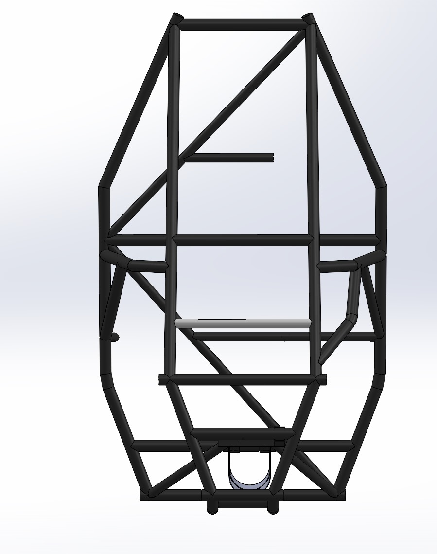

Bom dia! Sou da equipe imperador da UTFPR de Curitiba e nossa equipe encontrou um empasse acerca de anteparos e arcos de segurança. Caso um anteparo cumpra todas os requisitos (Material, distância da junta do cardan e fixação no chassi) do arco de segurança ele pode ser considerado como tal? Caso contrário teríamos que fazer um arco de aço interno ao anteparo já de aço adicionando fixadores e complexidade ao projeto, sendo que o anteparo por si cumpriria os dois papéis, segue em anexo a nossa ideia de anteparo traseiro (composta de aço SAE 1020 e 1,5 mm de espessura e uma chapa superior para fechamento do arco). Desde já agradeço.

Prezado Pedro,
Anteparos e arcos cumprem funções distintas. Caso a solução proposta pela equipe consiga atender todos os requisitos e esteja de acordo com todas as normas de construção e funcionalidade de ambos componentes, nada impede a equipe de utilizar tal solução.
