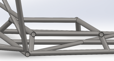

Bom dia, tudo bem?
Sou Igor Beledeli, membro da equipe Baja Gralha Azul, da Universidade Tecnológica Federal do Paraná - Ponta Grossa. Estou com dúvida em relação ao item B6.2.10.5 da emenda 6 vigente, onde consta:
"B6.2.10.5 Caso o veículo possua ESS (B6.2.15), o USM deve ser conectado ao ESS. Caso algum membro do ESS passe diretamente abaixo do piloto onde o gabarito da Figura B-31 tangencia o assento, com uma tolerância de 51 mm (2 in) a frente desse ponto, a existência do USM é opcional."
Em nosso projeto, utilizamos um suporte para o banco (figuras em anexo), podendo ser caracterizado como ESS, porém sem sistema de transmissão abaixo do banco. Gostaria de saber se o projeto é válido, ou ainda se faz necessário a utilização de um membro ASM em junto com os tubos de suporte do banco.

Prezado Igor,
Não conseguimos entender o seu questionamento: no final você acaba misturando a sigla de dois membros (ASB e USM) e não sabemos exatamente sobre qual está questionando a necessidade.
Favor reformular a pergunta, deixando mais clara a dúvida.
