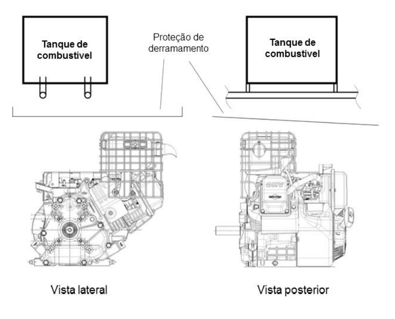

O item B10.4.4 exemplifica uma instalação aceitável da proteção de derramamento. Para isso, utiliza a mesma imagem que aparece no regulamento da competição internacional:
No regulamento internacional, a imagem acompanha a frase: "The splash shield must be mounted lower than the structural member supporting the fuel tank." Nas competições nacionais, a proteção de derramamentos também deve estar necessariamente abaixo do tanque e dos tubos que o suportam?

O RATBSB não obriga que a proteção de derramamento (splash shlield) esteja abaixo dos tubos que suportam o tanque. Cabe à equipe decidir onde posicioná-la. Caso a equipe acredite que irá competir internacionalmente, o Comitê sugere que adote uma solução que cumpra com os regulamentos de ambas as competições.
