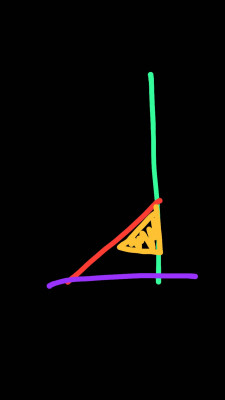

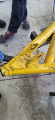

tenho uma pergunta a respeito do uso de uma chapa para fixar o mancal de suspensão ao chassi, de forma parecida com a fixação usada nas bandejas de suspenção, foto anexada. Na imagem anexada serve de ideia de como funcionaria, onde o FABup está em verde, a mão francesa está em vermelho, o SIM em rojo e a placa em amarelo, onde o mancal de suspenção seria soldado.
Segundo o regulamento, isso seria aceitável?

Prezado Carlos,
A maneira apresentada não torna clara a duvida da equipe. Por gentileza envie um esboço 3D demonstrando o conjunto com indicação dos membros que o compõem, assim poderemos analisar com mais clareza.
