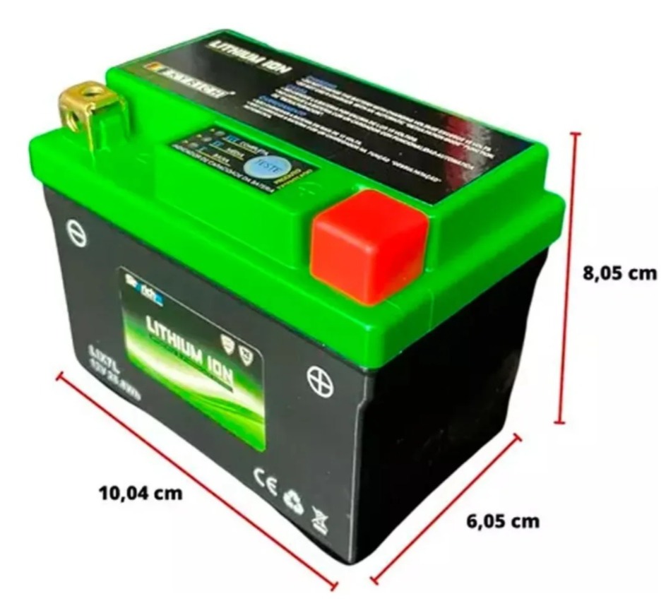

Bom dia/tarde/Noite! Meu nome é Raphael, sou da equipe Corsários Baja do IF sudeste MG. A fim de solucionar alguns problemas com nossa bateria, a eletrônica de equipe buscou uma nova opção de componente, e a bateria escolhida foi a bateria de Lítio Skyrich, feita para ser usada em motocicletas. No entanto, surgiu uma dúvida referente ao invólucro do componente. Por se tratar de um composto de lítio, deve seguir os requisitos dos itens B3.2.7. A bateria escolhida, vem dentro de um invólucro feito pelo fabricante. Mesmo com esse invólucro vindo de fábrica, faz-se necessário a confecção de um novo invólucro ?

Prezado Raphael,
O regulamento aborda esse assunto detalhadamente no tópico B3.2.7, bem como indica a necessidade de respeito ao item B3.2.7.3.
Da forma apresentada a solução não é aceita.
