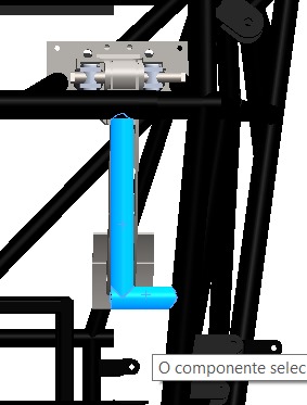

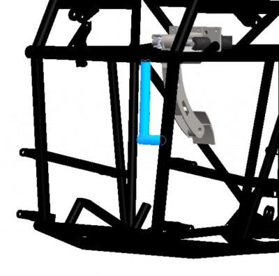

Bom dia. Meu nome é Otávio e sou integrante da equipe Unicamp Baja SAE. Gostaria de confirmar se nosso projeto para o batente positivo do pedal de freio está de acordo com a regulamentação, no item B9.2.4. Segue em anexo as imagens referentes ao projeto.
Desde já, agradeço o apoio e atenção.

Prezado Otávio,
O propósito do batente positivo é evitar que o pé do piloto seja projetado para fora do veículo em caso de falha na haste do cilindro mestre.
Lembrando que o curso de ação do pedal não pode ser limitado pelo batente positivo durante o uso.
Da forma apresentada na imagem a solução parece atender aos requisitos.
