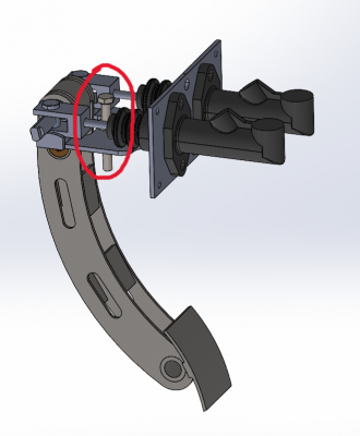

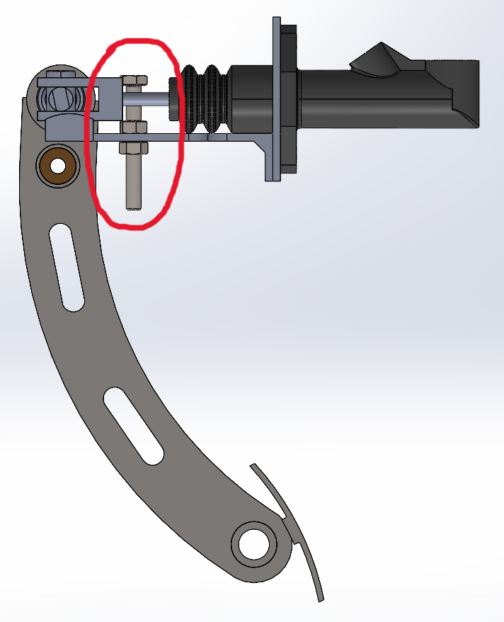

Boa noite! Me chamo Paulo Henrique e sou membro da Equipe Unicamp Baja SAE. Gostaria de saber se a nossa proposta para batente negativo do pedal de freios é válida com o item B9.2.2.
Obrigado!

Prezado Paulo Henrique,
O propósito do batente negativo é evitar que o pedal saia do campo de ação do piloto quando ocorre o movimento de retorno do pedal de freio.
O pedal não pode encostar no batente negativo durante o uso, isto previne que o freio fique acionado indevidamente.
Da forma apresentada na imagem a solução parece atender aos requisitos.
