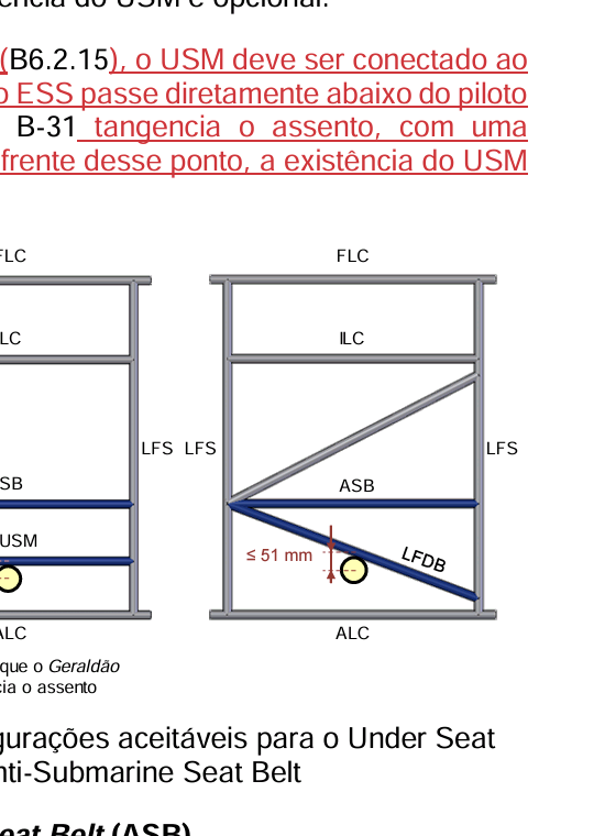

Olá minha dúvida é que em locais diferentes do regulamento o membro LFDB tem coloração de membro primário e em outras como membro secundário. Segue em anexo as duas imagens do regulamento, em caso de ESS, qual devo usar ele como membro primário ou secundário?.

O membro LFDB possui uma a cor para destacar o elemento da imagem mas nada indica que a mudança de cor altera o seu grau de importância, lembrando que membros secundários devem atender ao item B6.3.4
Ao utilizar o ESS atentar ao tópico B6.2.10.5.
