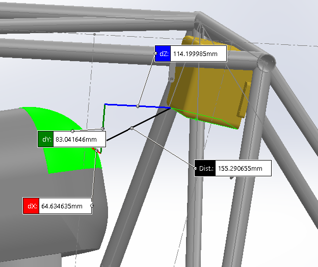

Olá, me chamo João Pedro, sou da equipe UNICAMP baja SAE. Estamos com duvidas sobre o posicionamento da caixa de bateria, gostaria de saber se nossa solução seria valida? Os pontos pedidos são a caixa de bateria e o capacete do piloto.
Grato.
Re: Caixa de bateria
Prezado João Pedro,
Interpretando a imagem que foi apresentada não há nada que impeça a solução escolhida pela equipe, vale reforçar os cuidados e respeito as regras apresentadas pelos itens como B3.2.1, B6.1.3.1 e B3.2.7.1.
