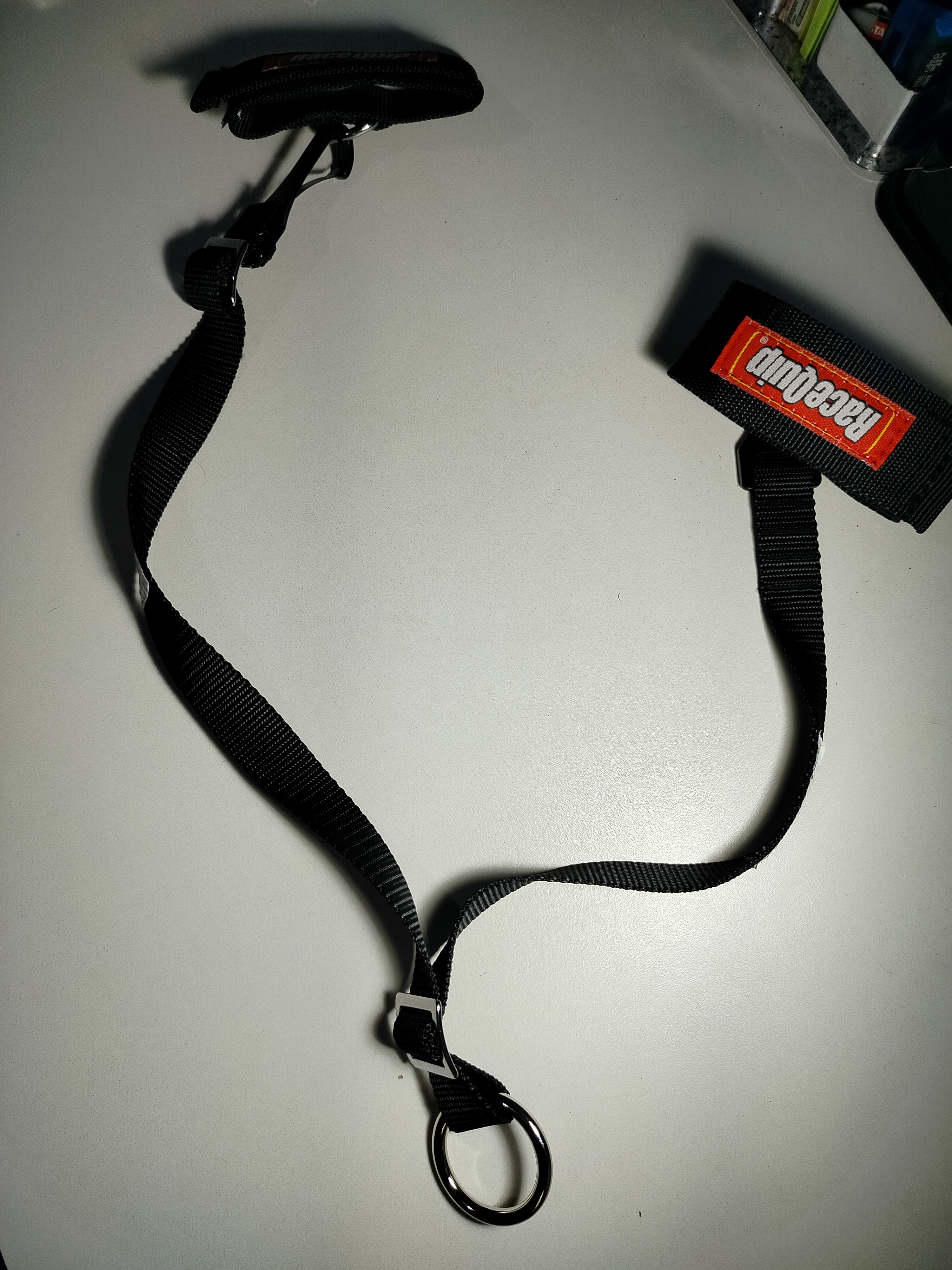

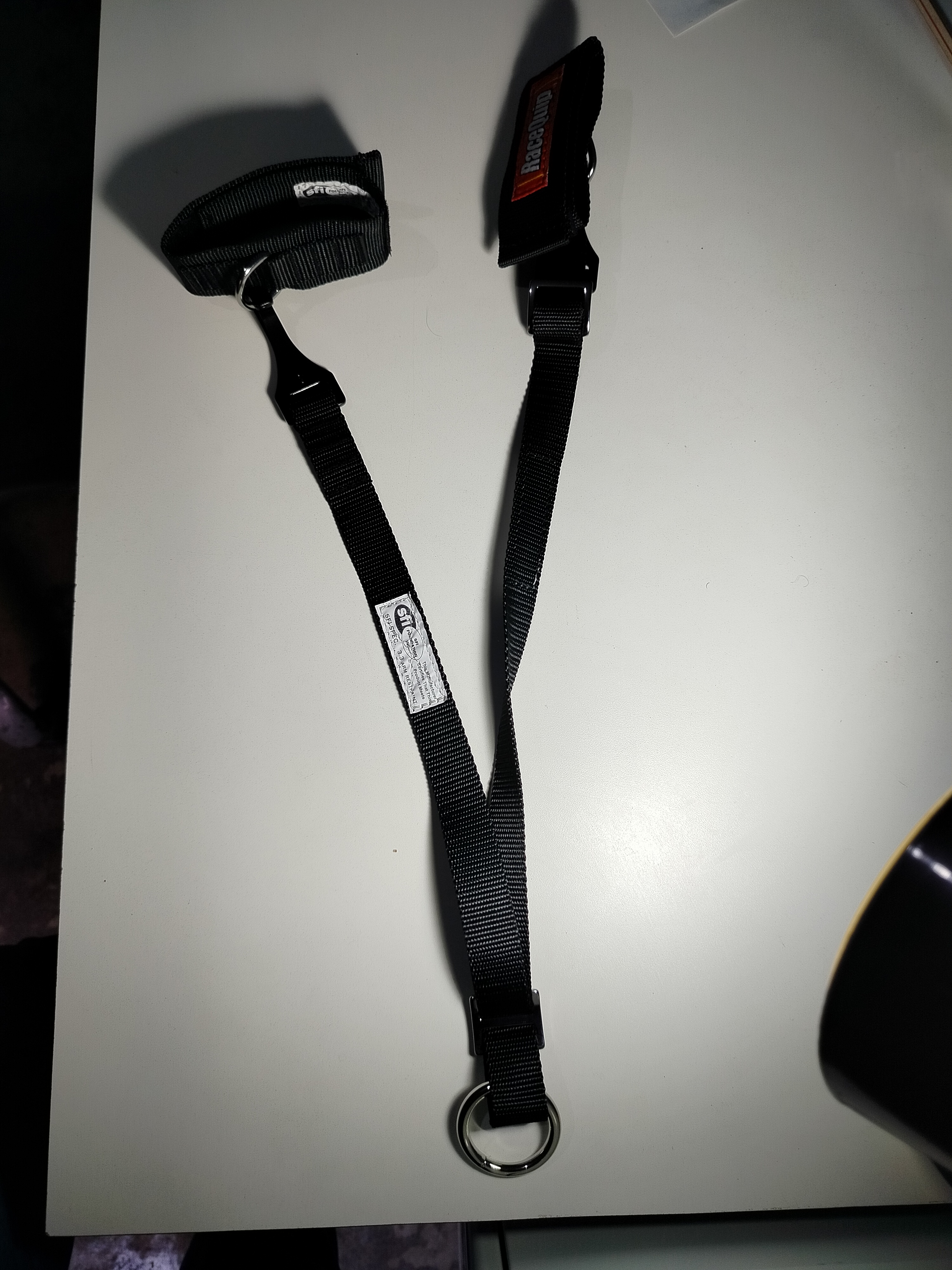

Bom dia, quero saber se esse restritor que foi comprado por nossa equipe, pode ser usado na competição. Ele segue a norma sfi 3.3 mas temos duvida, porque nem uma equipe usou esse tipo ainda. Ele possui apenas um elo para fixa os dois braços.
Re: Restritores de braços
Prezado Icaro,
Esse tipo de restritor em que os restritores estão unidos a um único ponto não são permitidos. No item B8.6.2 fica claro que os restritores devem se conectar ao cinto de forma independente.
