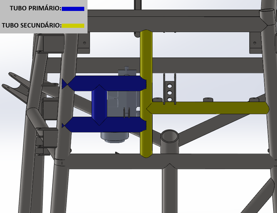

Boa noite, meu nome é Mateus e sou membro da Rampage Baja UFJF.
De acordo com o RATBSB emenda 6, item B16.4.1, Componentes de transmissão de qualquer tipo, localizadas dentro do cockpit, devem ser fixadas a tubos que atendam pelo menos aos requisitos de membro primário ou perfis de aço em “C” (mínimo 3 mm de espessura).

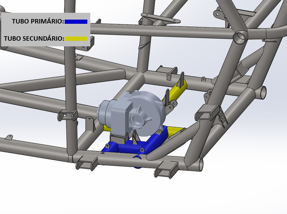

Gostaria de saber se seria permitido uma caixa de transferência dianteira, fixada a um tubo primário, porém esse tubo sendo sustentado por outro secundário. Segue o exemplo nos anexos.
Fixação de componentes de transmissão 4x4 dentro do cockpit

Re: Fixação de componentes de transmissão 4x4 dentro do cockpit
Prezado Mateus,
Componentes de transmissão de qualquer tipo, contemplados pelo item B16.4.1 devem ser fixados a tubos que atendam pelo menos aos requisitos de membro primário. A solução apresentada não é valida, a mesma tem uma fixação junto ao LFS e a outra extremidade fixa a um tubo secundário, não cumprindo assim o item B16.4.1
