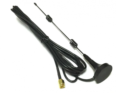

Olá, estou com uma duvida em questão a instalação de uma Antena Linear 915 MHz 7dBi base magnética com 23cm de comprimento para o fim de telemetria na parte superior do carro.
As imagens abaixo mostram a parte superior do carro onde será localizada a antena. Gostaria de saber se a antena pode ficar acima do teto ou deverá ficar dentro do envelope de capotamento.

Prezado Luiz Gustavo,
Não existem restrições para a instalação desse componente. Porém recomendamos que seja instalado dentro do envelope de capotamento.
Além disso, deve se cuidar com a segurança do piloto em algum evento de acidente no caso de o objeto entrar em contato com o mesmo.
Lembrando que todas as soluções são sujeitas a aprovação durante a Inspeção de Conformidade Técnica e Segurança.
