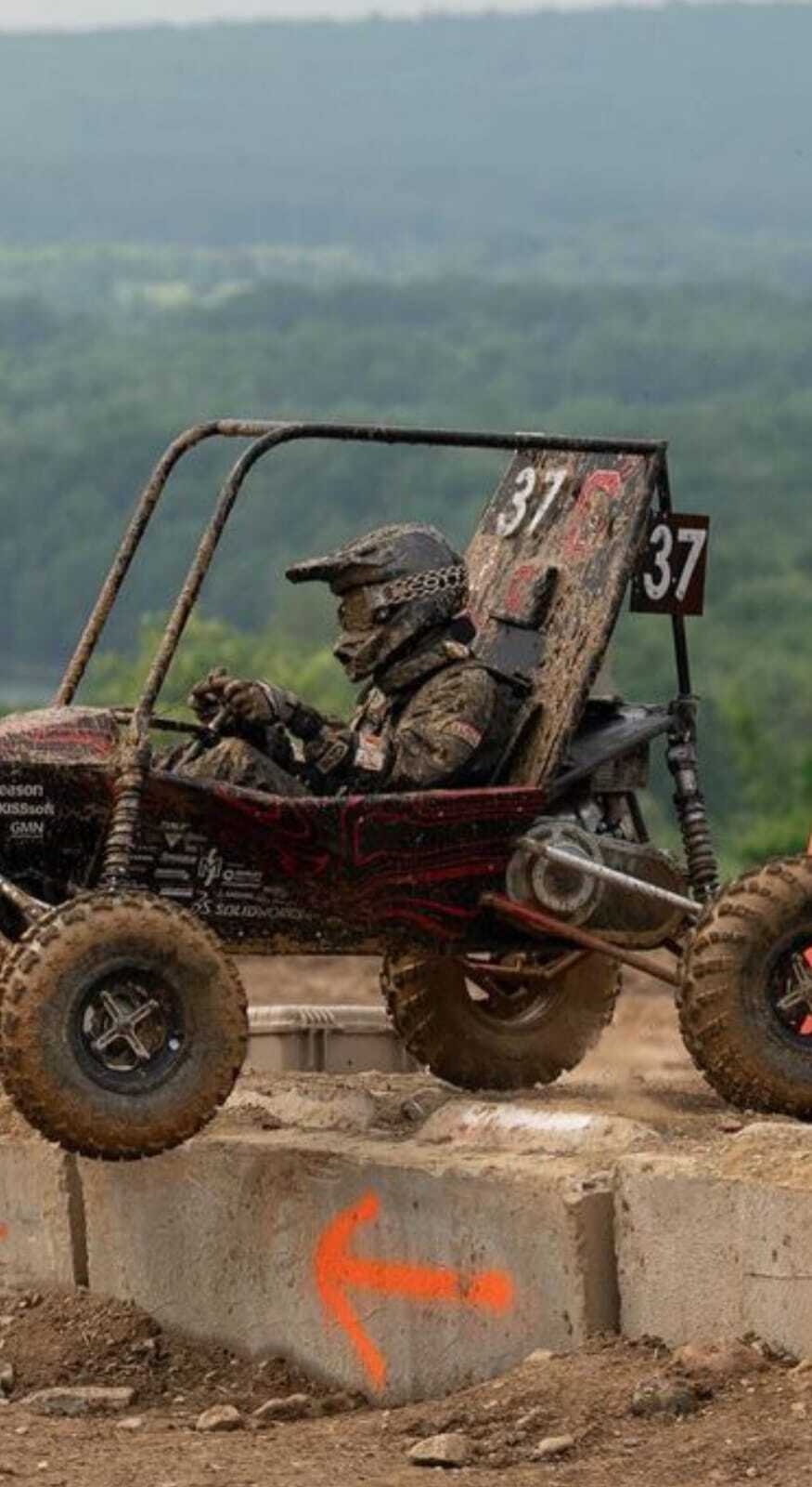

Tenho uma dúvida relacionada à proteção de derramamento. Na parte B10.3.7 da RATBSB, há dois exemplos de instalação da proteção, uma com inclinação para descer na traseira e outra com inclinação para descer na lateral.
Desde que seja direcionada para fora do veículo e não haja empoçamento, é possível inclinar a proteção em direção à parede corta-fogo, porém com escoamento lateral?
Segue foto de exemplo em anexo.

Prezado Fábio,
A proteção de derramamento tem por finalidade prevenir que combustível seja acidentalmente despejado diretamente no motor ou escapamento antes ou durante o abastecimento bem como deve prevenir que combustível seja derramado em qualquer área do habitáculo, sendo assim deve possuir forma que direcione qualquer combustível derramado para fora do veículo, desde que tais requisitos sejam cumpridos a equipe tem total liberdade para escolher a solução que mais se encaixa no projeto.
Lembrando que toda solução será avaliada pelos juízes de ICTS.
