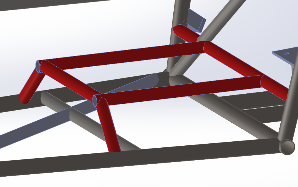

Olá, me chamo Gabriel e sou da equipe CARPOEIRA da UFBA.
Segundo o informativo 7 (Baja SAE BRASIL – Etapa Nordeste 2024), referente ao ESS, é dito que deve possuir no mínimo 4 pontos de apoio ao longo do LFS. A solução pensada pela equipe está em anexo e, apesar de contar com 2 pontos de fixação no LFS, possui outros dois pontos ao longo do RRH (o tubo pode ser contínuo ou não), sendo uma solução tão robusta quanto a proposta. Dito isso, gostaria de saber se a solução adotada seria uma alternativa à sugerida no informativo.
Att.
OPÇÃO ESS
OPÇÃO ESS
Re: Alternativa de geometria para
Prezados Gabriel,
Conceitualmente a solução proposta cumpre os requisitos exigidos.
A validação final será feita durante a Inspeção de Conformidade Técnica e de Segurança (ICTS).
