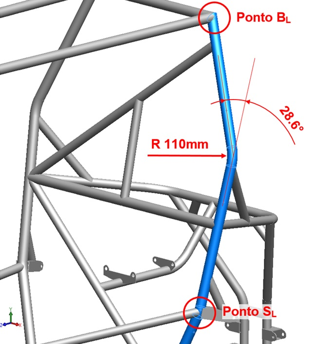

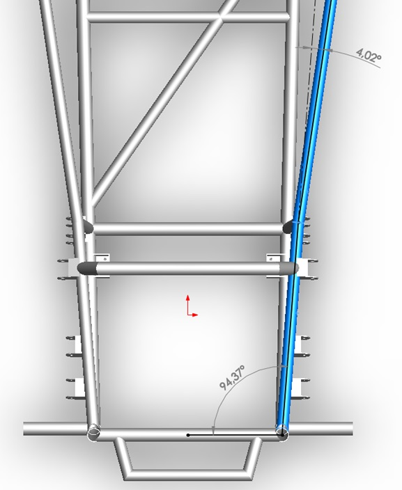

Finalizamos a fabricação do CB10, protótipo construído ao longo do ano de 2017 para a 24ª Competição Baja SAE BRASIL. Estamos realizando os últimos testes de validação do protótipo e redigindo o relatório técnico a ser entregue em 18 de dezembro de 2017 (em exatamente 50 dias). A Figura A apresenta a vista superior da parte frontal da gaiola, com o membro SIM esquerdo em azul.
A Figura B representa o membro RRH esquerdo, com uma dobra entre os pontos BL e SL.
Caso tenhamos que alterar o projeto do CB10, o prazo para que as mudanças estruturais sejam realizadas com qualidade para a 24ª Competição Baja SAE BRASIL é fortemente impraticável. Considerando ainda que tudo deva ser projetado, construído e validado para estar no relatório de projeto a ser entregue dia 18 de dezembro, o prazo se torna inviável. Essas alterações não estavam presentes no RATBSB - Versão Alpha, que tinha o propósito de apresentar as possíveis mudanças para discussões e feedbacks. São alterações estruturais de altíssima relevância que não foram citadas nessa versão.

Prezado Gabriel Amaral e Prezada Prof. Ivanilza Felizardo, agradecemos pelo contato.
O Comitê informa que está trabalhando para sanar todas as dúvidas sobre o novo regulamento. Os dois itens apontados pela equipe (B6.2.2.5.4 e B6.2.12) estão sob revisão por parte do Comitê. Dessa forma, uma errata será liberada em breve no site da SAE BRASIL, no mesmo diretório em que está presente o RATBSB, que será posteriormente corrigido.
Com relação às informações enviadas pela equipe, o Comitê agradece a ilustração da gaiola através de imagens, porém pede para que perguntas objetivas sejam formuladas. O Comitê não tem como interpretar objetivamente o questionamento se a equipe não fornecer todas as ferramentas para tal. Caso a equipe tenha uma dúvida específica sobre algum item, o Comitê terá prazer em responder.
