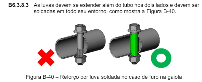

Surgiu-nos uma dúvida com relação a utilização e possível design das luvas para furos na gaiola, no Regulamento Administrativo e Técnico Baja SAE BRASIL, consta a seguinte imagem 1 em anexo.
A equipe desejaria utilizá-la como mostra a imagem 2 em anexo, com um rebaixo interno, o que não comprometeria em nada o funcionamento da luva, e diminuiria o comprimento do parafuso. Como a imagem no regulamento somente indica uma luva passante, observamos que nossa proposta cumpre com o requisito, porém gostaríamos de ter a confirmação oficial.

Prezado Cesar,
A solução proposta cumpre o item B6.3.8.
