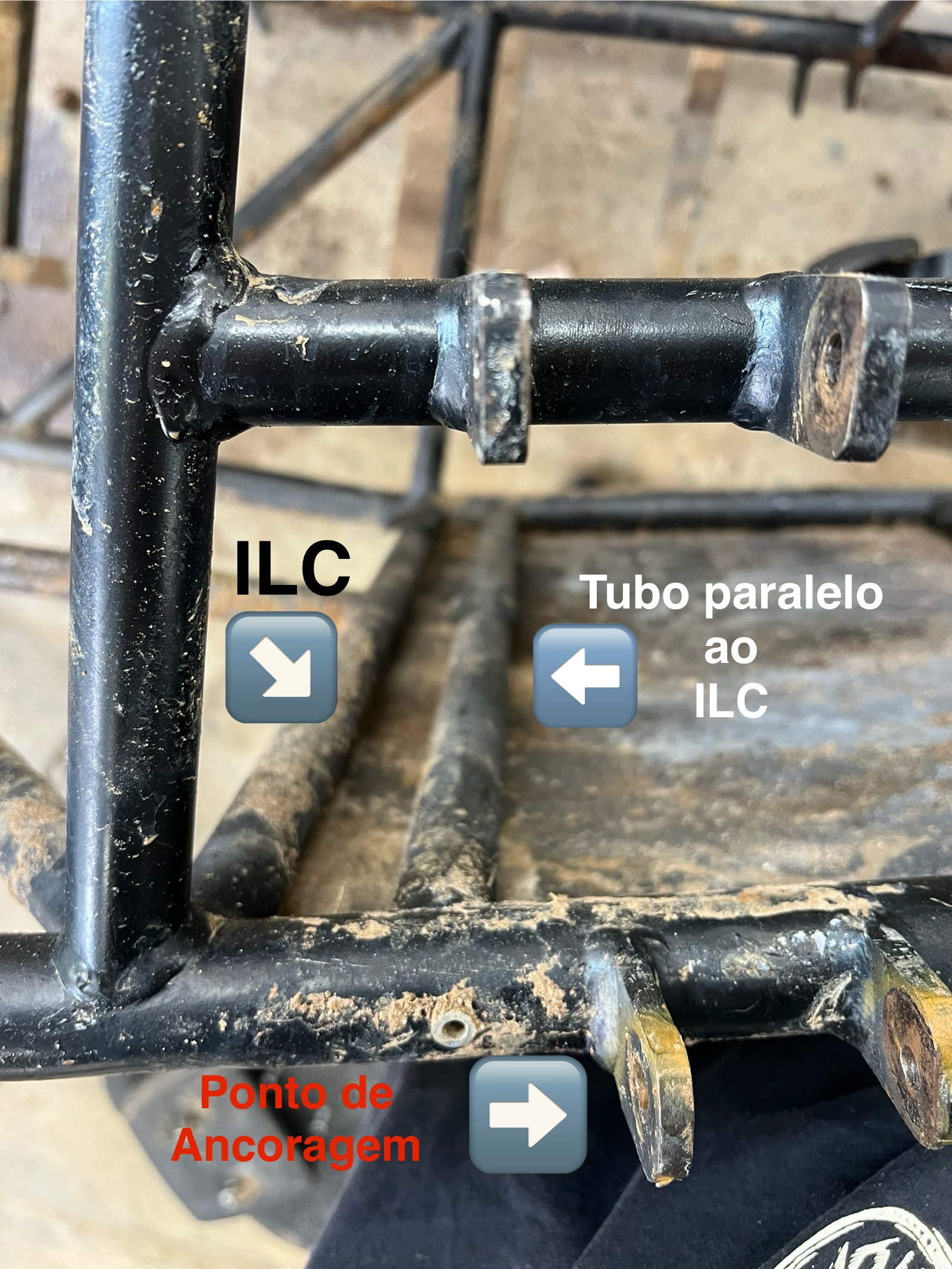

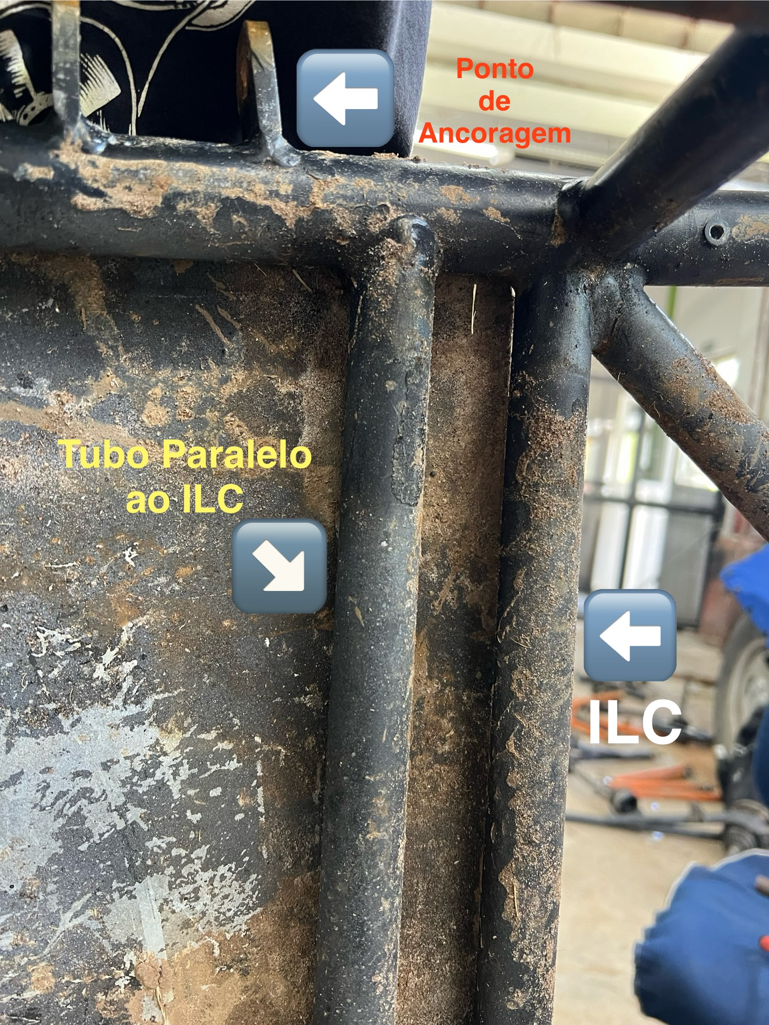

Surgiu um questionamento da minha parte e minha equipe a respeito de uma solução de recheck, pois, fomos ao Regional Nordeste 2023, onde foi apontado o recheck na Inspeção Técnica à respeito do Regulamento B6.2.8.4, em que, uma solução sugerida pelo Juiz seria soldar um tubo à frente e paralelamente ao ILC, para ''diminuir a distância do ponto de ancoragem e estar dentro do regulamento'', e após soldarmos o tubo, o recheck foi resolvido. Com isso, fomos ao Nacional 2024, com a mesma estrutura, aonde o mesmo Regulamento foi levado à tona, porém dessa vez foi considerado como um problema que não foi solucionado independentemente do tubo soldado paralelamente.
Sendo assim, fica o questionamento: Esta solução está dentro do regulamento ou será necessário uma alteração, retirando esse tubo, fazendo um novo braço de suspensão e reposicionando os pontos de ancoragem para de fato estar 100% de acordo com o RATBSB?

A solução da equipe é válida, desde que o tubo LC esteja dentro da dimensão de 51 mm da orelha de ancoragem da suspensão.
Importante a equipe atentar para a correta dimensão do tudo LC utilizado.
