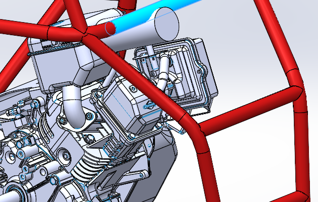

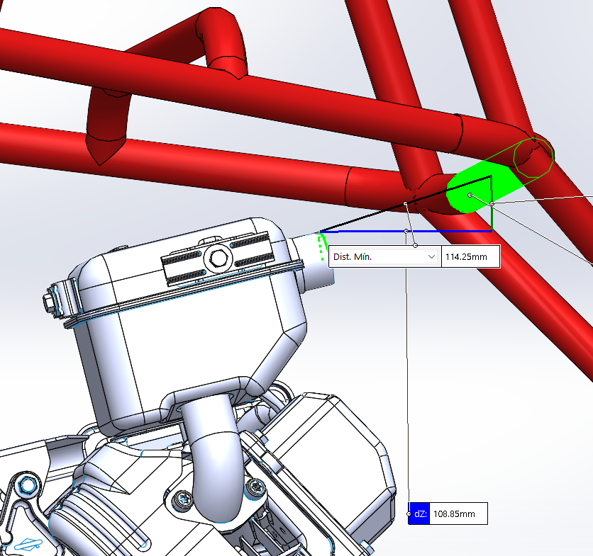

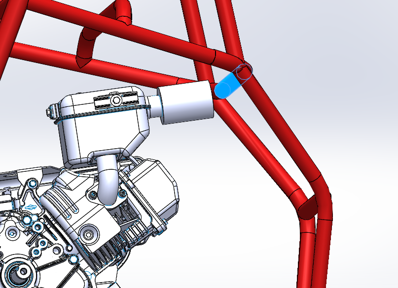

Boa noite, sou integrante da equipe Reptiles da PUC-RIO. Com relação ao nosso escapamento, ele se encontra a uma distância radial maior que 30 mm e uma distância longitudinal maior que 80mm do tubo (marcado em azul) evidenciado na Figura 1, cumprindo assim com o item B2.16.3. Entretanto, se propagarmos o cilindro imaginário do item B2.16.3 para além dos 80 mm longitudinais, o fluxo dos gases, teoricamente, estaria afetando o tubo marcado em azul na Figura 2. Como é possível ver na figura 3, a distância mínima do escapamento para tubo o é de 114,25 mm, portanto 34,25 mm a mais do que o item B2.16.3 requere. Com este cenário, ficamos em dúvida se a nossa configuração atende também ao item B2.16.1, no qual aborda a influência dos efeitos dos gases do escapamento em outros componentes do carro. Caso, o item B2.16.1 não esteja sendo cumprido, seria permitido resolver o problema com o uso de uma manta térmica instalada somente nesse tubo, como é previsto no item B2.16.2? Garantindo, obviamente, que o tubo se manteria em todos os cenários abaixo dos 60ºC. Por fim, se tal solução for válida, como deve ser a fixação correta da manta?

Bom dia, Pedro,
A fixação da manta deve ser feita de acordo com a orientação do fabricante e o item B2.16.2 "Caso mantas de proteção sejam utilizadas, elas devem ser fixas aos elementos a serem protegidos de maneira robusta e sem excessos."
