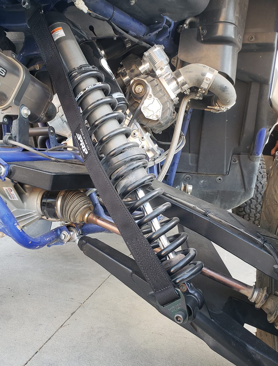

Olá, me chamo Bruno Rachid, membro da equipe BMR e gostaria de saber se existe alguma condição para o uso de um limitador de curso da suspensão utilizando cintos antigos da equipe.
Ao montar o conjunto trem de força foi evidenciado que o semieixo atual irá encostar na ponta da junta homicinética no curso máximo do amortecedor e a única forma que encontramos de solucionar isso seria limitar o quanto o amortecedor pode se expandir.
Em quase todos os momentos o limitador não estará tensionado e somente quando o carro saltar ou uma das rodas perder o contato com o solo que ele irá agir.
Temos diversos cintos SFI 16.1 fora de validade e gostaríamos de utilizar eles para construir um limitador similar ao da foto abaixo que é vendido para veículos tipo UTV/ATV.
Re: Uso de Limit Strap/ Limitador de curso de amortecedor
Prezado Bruno,
A solução é válida, desde que sigam outros requisitos do regulamento como o de porcas auto-travantes e filetes de rosca.
Lembrando que toda solução será avaliada novamente na inspeção técnica de segurança.
