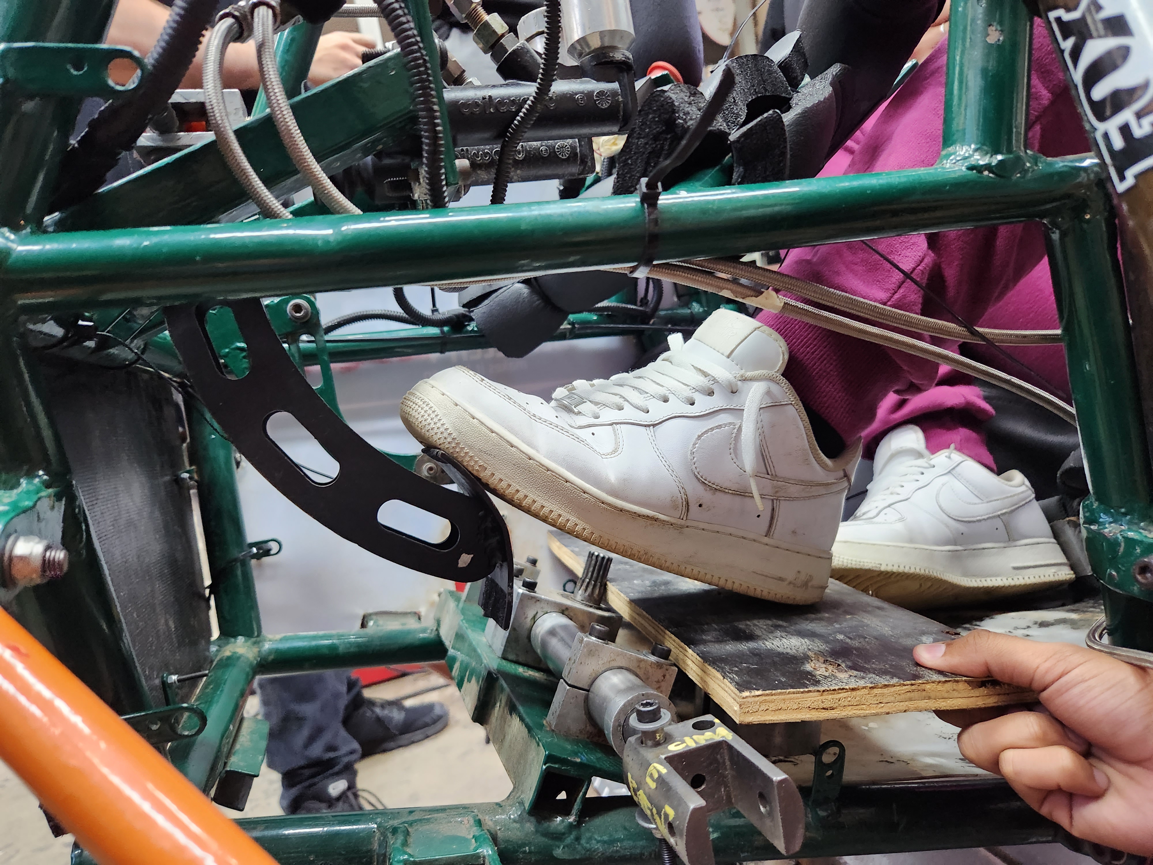

Bom dia, meu nome é Lourenço Casanova e sou integrante da equipe Unicamp BAJA SAE. Nossas dúvidas são com relação ao item B9.2.1 da emenda 5. Primeiramente, gostaríamos de saber se, durante a frenagem, é permitido que o calcanhar do piloto deslize sobre o assoalho (de forma que não perca contato com o mesmo) ou se ele pode apenas pivotar sobre o assoalho. Além disso, é permitido colocar um "degrau" de honeycomb (como se fosse uma "continuação" do assoalho) logo atrás da cremalheira, servindo como apoio para o piloto colocar o calcanhar para acionar o pedal? Segue anexada uma foto demonstrando como funcionaria este componente, onde a tábua de madeira representa o apoio de honeycomb do pé do piloto. Obrigado pela atenção.

Prezado Lourenço,
O item B9.2.1 da emeda 5 visa prevenir que o pé do piloto possa avançar para a frente do pedal, mesmo em casos em que o pé esteja dobrado ou inclinado, garantindo assim uma pilotagem mais segura. A utilização de um "degrau" é permitida, a depender da fixação. Lembrando que todas as soluções estão sujeitas a reavaliação durante a prova de Inspeção de Conformidade Técnica e Segurança.
