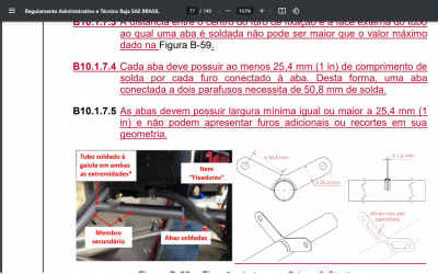

Minha dúvida é a respeito do item B10.1.7.5 que indica as dimensões máximas para o olhal do tanque de combustível, não deixa explicitado se ambos olhais para o tanque de combustível Briggs precisam estar das dimensões indicadas de 1'' de largura e 2'' de distância do centro do furo ao tubo de fixação. Neste caso, a angulação disponível torna-se limitada para se aplicar a calha que de derramamento. Estas dimensões restringem-se apenas ao olhal mais próximo ao SHC ou a ambos olhais?

Ambos os olhais devem respeitar as dimensões indicadas nos itens B10.1.7.3, B10.1.7.4 e B10.1.7.5, além do exposto na Figura B-59. Ressaltamos que a imagem representada é apenas um demonstrativo das dimensões que devem ser seguidas, porém a equipe tem autonomia para utilizar a geometria que preferir, respeitando os critérios definidos.
Lembrando que todas as soluções estão sujeitas a reavaliação durante a prova de Inspeção de Conformidade Técnica e Segurança.
