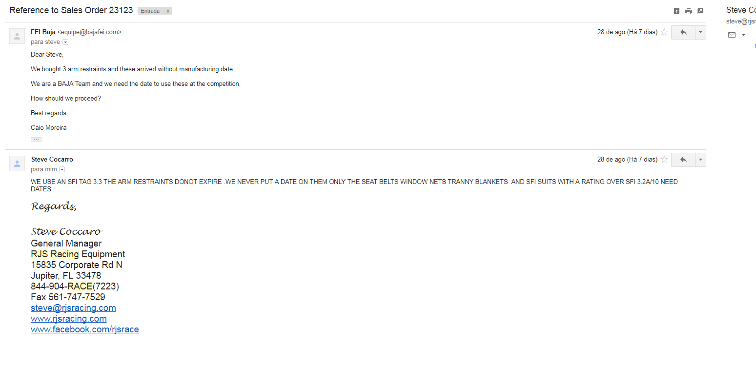

Boa noite, sou Caio membro da Equipe FEI BAJA, tenho uma dúvida sobre os restritores de braço.
Foi comprado pela equipe restritores de braço como segue o regulamento, porém os mesmos vieram sem data de fabricação.
Entrei em contato com o fornecedor (rjs racing) e o mesmo disse que o material comprado não vem com data de fabricação como segue a imagem.
Temos todas as notas de compra do equipamento no ano atual, a compra e importação dos equipamentos é um processo demorado, teríamos outra maneira de resolver ?
Sei que isso já foi discutido, porém não está sendo possível importar com a etiqueta (como mostrado na imagem), e o custo é alto da importação para pedirmos de outro fornecedor.
Obrigado.

Prezado Caio, agradecemos pelo contato.
Nesse caso cabe à equipe garantir, no momento da compra, que os equipamentos de segurança do piloto cumpram com todos os requisitos. O Comitê sugere que a equipe entre em contato com a SFI para verificar se essa empresa é de fato certificada e se cumpre com todos os requisitos do último nível da norma SFI 3.3, datada de 26 de Agosto de 2016, inclusive com o item 1.6 da norma SFI 3.3.
Aguardamos a documentação.
