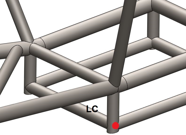

Tenho uma dúvida a respeito do item C4.10.8. O item diz que "Uma travessa intermediária chamada de membro Intermediate Lateral Cross (ILC) deve ligar os dois membros LFS e estar localizada a, ao máximo, 51 mm (2 in) de distância do ponto de ancoragem traseiro dos braços inferiores da suspensão dianteira. A intersecção dos membros LFS e ILC define os pontos IR e IL."
Vamos reposicionar os pontos de ancoragem mencionados no item e, para isso, pretendemos soldar tubos que irão suportar os novos pontos (em vermelho) e um travamento (tubo LC) que irá unir os tubos que suportam esses pontos. Assim, o ponto I permanece onde está, não irá mudar. Os novos pontos estarão a cerca de 80 mm do ponto I e a menos de 2 in de distância da interseção entre o travamento LC e o suporte tubular.
Diante disso, gostaria de saber se esta configuração é aceitável pelo comitê.

Prezada Luiza,
Como a solução proposta pela equipe está expressamente em desacordo com o item B6.2.8.4, será necessário o envio de um ELOS para que a mesma seja aceita.
