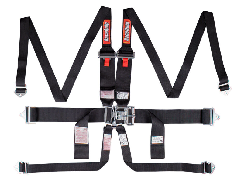

Estou olhando cinto para comprar para o nosso protótipo e vimos o modelo em anexo como uma das opções. No entanto, estou em dúvida porque na descrição do produto fala que a tira dos ombros tem 3 in, como o permitido, no entanto na foto da publicação ele começa com 3 in e depois afina. Gostaria de saber se esse modelo é permitido e qual medida do cinto é levada em consideração no momento do icts.
Segue em anexo o exemplo de cinto.
Aguardo um retorno.

Prezado Gabriel,
O cinto mencionado não é permitido.
A menor largura de todos os componentes do cinto deve ter pelo menos 76mm, com excessão da tira antissubmarina (de acordo com o item B8.2.3), pois a carga máxima que o cinto suporta será limitada pela região de menor largura.
Durante a ICTS todas as tiras do cinto são consideradas.
