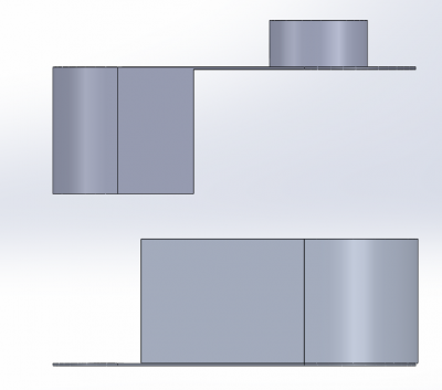

Olá, me chamo Bernardo Dornellas, minha equipe gostaria de consultar sobre o uso de uma proteção para CVT com a cinta dividida em duas partes, como na imagem abaixo.
Re: Proteção para CVT
Prezado Bernardo, agradecemos pelo contato.
Conforme esclarecido no tópico B13.1.3, caso haja alguma abertura da proteção nesse perímetro, essa não pode comprometer com o funcionamento pretendido da peça. Se algum pedaço ou componente se solte, ele será projetado na direção tangencial no sentido de seu movimento. Todas as possíveis áreas atingidas por um projétil devem ser cobertas pela proteção.
Pela imagem apresentada, não é possível dizer definitivamente se a solução atende ao regulamento. Pedimos que a equipe avalie sua solução com base nos conceitos apresentados e, caso ainda tenham alguma dúvida, entrem em contato novamente.

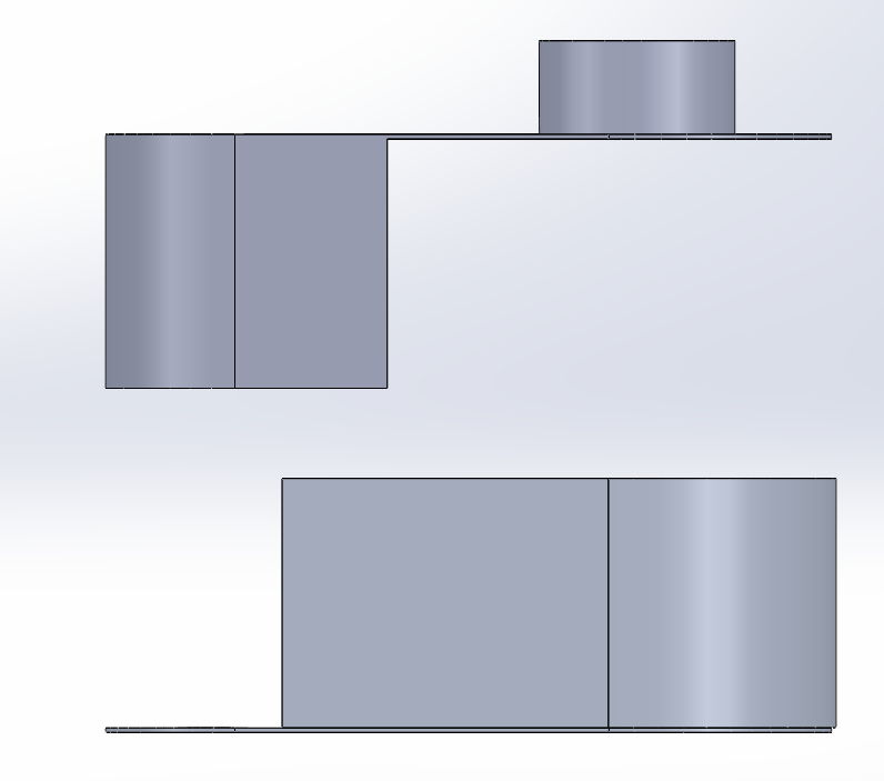

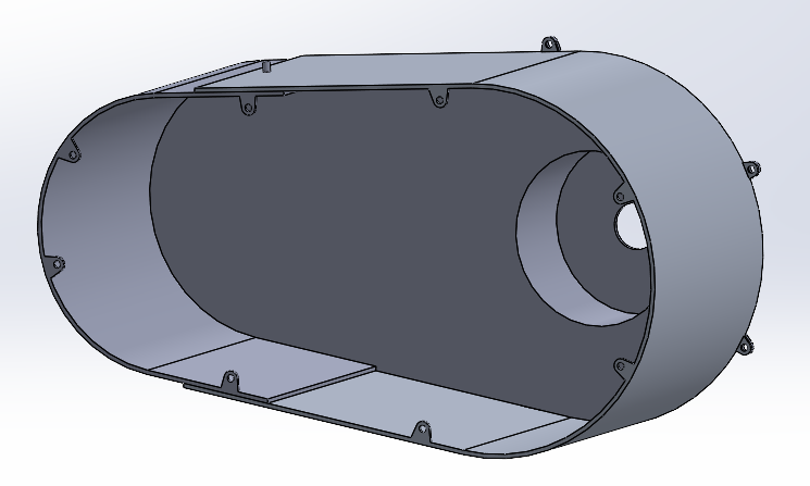

CORREÇÃO- PROTEÇÃO PARA CVT.
Não fui muito claro na pergunta anterior. A cinta seria totalmente fechada, porem para facilitar sua montagem, a mesma seria dividida em duas partes, como demonstrado nas imagens a seguir. A cinta seria bem fixada, com sua integridade garantida. A dúvida é se é permitida essa divisão da cinta.
Prezado Bernardo, obrigado pelo esclarecimento.
A divisão proposta não fere o requisito que define a função do componente, Apenas solicitamos que reposicionem qual peça fica por fora de cada lado para impedir a saída de qualquer detrito em caso de falha da CVT, conforme demonstra a imagem abaixo.
Lembrando que a qualidade de execução do projeto será avaliada na ICTS e modificações podem ser exigidas pelos juízes responsáveis.
