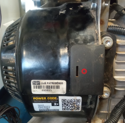

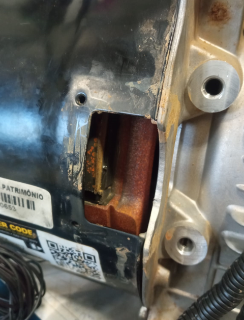

Bom dia! Gostaria de saber se posso furar esse peça de de plástico próxima ao volante (vide anexo) de inércia para fixar um sensor. Agradeço desde já.
foto sem peça plástica que da acesso ao imã do volante
foto com peça plástica que da acesso ao imã do volante

Prezado,
A solução proposta é conceitualmente válida, desde que a única alteração seja o furo na peça plástica, conforme mencionado na pergunta.
