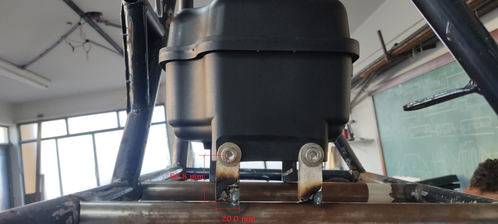

Prezados, Sou Maicon Del Piano integrante da equipe Baja Espinhaço - UFVJM.
Sobre a fixação do tanque da Briggs, nosso tanque é fixado conforme imagem em anexo seguindo as medidas referenciadas. As medidas nas imagens são segundo o RATBSB, itens B10.1.7.2; B10.1.7.3; e B10.1.7.5 (Alterada, informativo 10).
Porém, no item B10.1.7.4, solicita para cada aba ao menos um comprimento de solda de 25.4 mm. Este comprimento de solda é somente para abas que conectam a dois furos? Pois, utilizando uma aba por furo nas medidas mínimas do item B10.1.7.5, não é viável um comprimento de solda de 25.4 mm na aba.

Prezado Maicon,
O item B10.1.7.4 define o comprimento mínimo de solda por furo conectado à aba, sendo que o comprimento total de solda é a soma dos cordões de ambos os lados da aba. Logo, para uma aba de acordo com as dimensões expostas no Informativo 10 da competição Sudeste, a equipe teria um comprimento de solda possível de 38,1mm para realizar a solda, considerando ambos os lados da mesma. Na imagem em anexo, essa opção seria viável caso a aba tenha 19,05mm de largura, por exemplo.
Caso a dúvida persista, não hesite em entrar novamente em contato.
